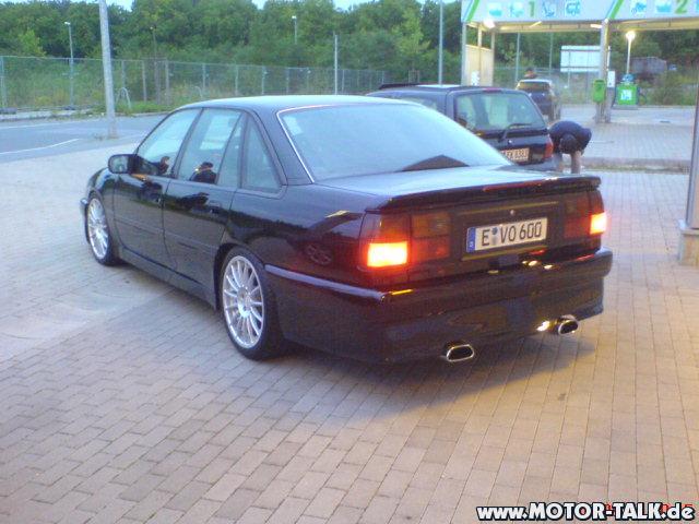

18 Zoll ist das kleineste Problem, wichtiger sind die Breite der Felge und die Einpresstiefe.
In der Regel sind die "gängigen" Felgen aber passend für den Senator, da dort schon etwas mehr drunterpasst.
Hier ein Bild mit 18ern

Die ET wird erst wichtig wenn du breite Felgen mit einer kl. ET verbauen willst. Zb hat ich letztens bei Ebay
welche gesehen die ich richtig gut finde, diese sind jedoch in nem anderen Lochkreis und relative breit.
8,5x18 mit einer ET13... die Felge ansich dürfte grad so drunter passen, dann bleibt vorne
aber kein Platz für Lochkreisadapterplatten. Schade eigentlich, also solange du bei 8bzw9 Zollern bleibst
und die ET nicht unter 30 ist sollte da rein garnix passieren.
