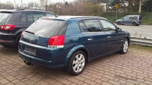

Hallo ich wollte mir einen 2007er Opel Signum cosmo 1,9 cdti mit 169.000 km kaufen mit lückenlosen Scheckheft und Vollaustattung hat wirklich alles außer IDSplus steht optisch top da für 6.990 €
Was ich gerne wissen würde ist der 1,9 cdti kaufbar und sind 169.000km für den Motor viel oder OK !?
Und wie viel könnte man wohl runter handeln ca. !?
