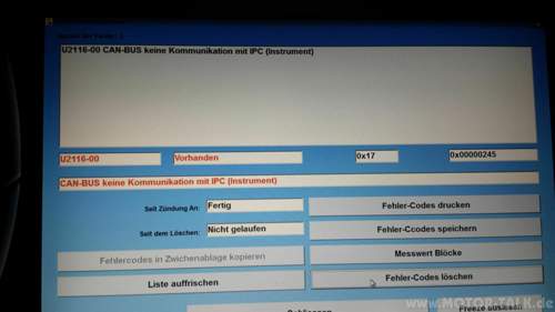

ich habe einen opel Signum 3,2 V6 Bj. 2003.
Der seit 2 Wochen in der Borderlektrik spinnt.
Drehzahlmesser, Tacho, Tankuhr, Temp. Anzeige, Batterie Leuchte, ESP, Motorleuchte,
gehen an bzw. aus.
Folgendes wurde gewechselt, ABS Stecker, CYM, alle Masseverbindungen, Batterie überprüft,
Lima lädt, ........
Ich bin mit meinem Latein am Ende, weiss denn jemand Rat ??????
Danke, im voraus.

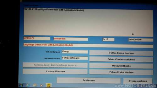

Wenn es nicht nur der Tacho ist sondern es auch Probleme mit der Lenkung, Anlassen..etc gibt dann wird es zu 99% das CIM (Lenkstockmodul) sein.
Das hat hier schon jeder 3. ausgetauscht bekommen. Die Teile gibt es mittlerweile auch unprogrammiert bei Ebay zu kaufen.
ja, das hatte auch mein FOH vermutet, eingebaut, und programmiert.........aber leider
war es das nicht !
Und vorher wurde noch der ABS Stecker gewechselt.
Esist z.Z. auch nicht präsent, d.h. es ist seit 2 Tagen nicht wieder aufgetreten, nach dem total Absturz
am Sonntag.
Ausser, daß die Motorleuchte ständig brennt ohne auszugehen, läuft er wieder super nur wie lange......
Ciao hubertboot1 :confused:

Z.Z. ist ein Fehlermessgerät (Compact Logger von Opel direkt) verbaut. Das wenn der Fehler auftritt genau bestimmt - woher !
Warten wir mal ab.
