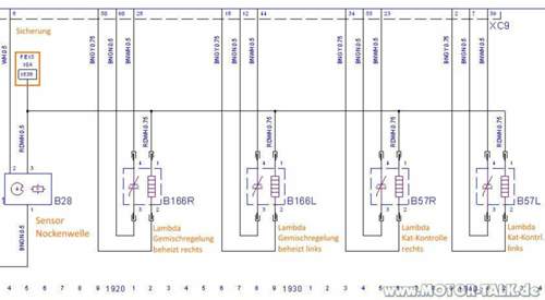

Fehlercodes wurden ausgelesen, es zeigte alle 4 Lamdas als defekt an, sowie den Nockenwellensensor.
Beides wurde gewechselt, ausserdem hat er noch neue Zündkerzen spendiert bekommen.

werden die Fehlercodes nach Tausch der Lamdasonden und des Nockenwellensensors immer noch gesetzt? Habt ihr das überprüft? Welche Lamdas wurden verbaut? Original oder "billigzubehör"?

Die Fehlercodes wurden nach dem Wechsel der Lamdas und Nockenwellensensor gelöscht und neu ausgelesen und der Fehler kam wieder.

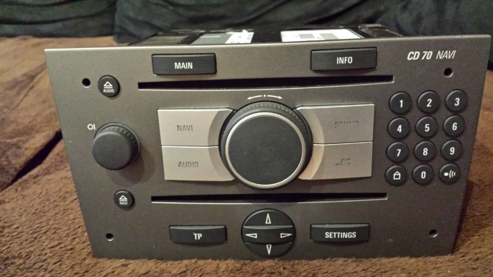

Das Radio ging ne Zeitlang nicht, hauptsächlich bei Regen hat es keinen bzw nur schlechten empfang. mein FM Transmitter ging jedoch ohne Probleme. Das CD Laufwerk spuckt jedesmal beim aufschliessen des Autos die Navi CD aus, saugt sie dann aber auch wieder ein und das Navi lässt sich dann auch bedienen.
