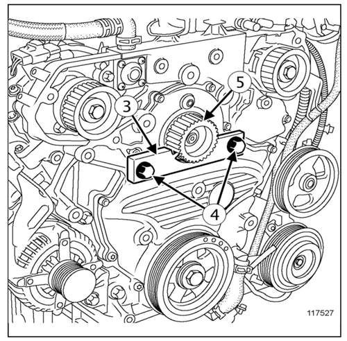

Kann noch jemand Tipps und Hilfe anbieten wie die Wasserpumpe zu demontieren ist. Muss die HD Pumpe mit Antriebsrad auch ausgebaut werden.... oder.... Reicht es das Antriebsrad nur zu demontieren, oder evt. geht das auch ohne Demontage des Antriebsrades. Wer hat hier Infos.
Ganz genau kann ich dir das nicht schreiben, bei mir war die auch undicht, es muss auf jeden fall der Stirndeckel ab.
Kosten warn mit Zahnriemen mit noch paar andere sachen abdichten *AGR Schlauch* und paar kleinigkeiten um die 1200€.
Prüfen würde ich auch erstmal unten den Wärmetauscher/Ölkühler beim Ölfilter, der wird auch mir Kühlwasser umspühlt und war bei mir früher auch undicht, habe dafür leider keine Ersatzteile mehr bekommen, sind aber nur paar O-Ringe.
Ist aber auch schon wieder rund 2 bis 3 Jahre her, hatte danach kapitalen Motorschaden auf der AB.
Die Pumpe kann drin bleiben. Lediglich die Stirnräder müssen ab. Ist sicherlich ne Fummelei wegen den Platzverhältnissen, mir steht das auch noch bevor.
Zum Fixieren des Pumpenrades zum ausdrehen der Schraube gibt es ein Spezialwerkzeug.
+2
Danke für all die Tipps. Ich melde den Fortgang der Reparatur zurück. Habe gerade die Teile geordert. LG Christian.
Danke für all die Tipps, Die Dieselpumpe muss nicht ausgebaut werden. Auf der Seite mit dem Zahnriemen muss alles weg. Besonders, nach tausch der Wasserpumpe sollte ein Ölwechsel gemacht werden. Ein kleiner Teil des Kühlwassers sucht den Weg in die Ölwanne. Um Motorschäden wegen Wasser im Öl zu vermeiden ist ein Ölwechsel mit Filter der beste weg.
