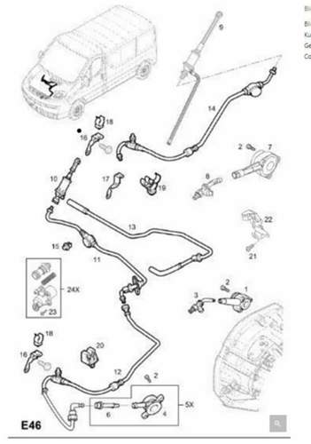

Es geht um einen Opel Vivaro 2.5 DTI 135 PS mit Pk6 Getriebe.
Nach Getriebetausch geht es nun an den Zusammenbau. Leider ist mir nun der Anschluss aus Kunststoff, der auf den Nehmerzylinder geht, undicht.
Es geht natürlich um die Hydraulikleitung der Kupplung.
Anbei ein Bild des betroffenen Anschlusses.
Meine Frage ist nun, ob jemand weiß wie diese Anschlüsse heißen, wie Sie funktionieren, oder ob ich das Anschlussstück alleine austauschen kann.
Danke für eure Hilfe

hier die Einzelteile die Opel anbietet.
Wenn du mir die Nummer gibst von dem Teil was du brauchst kann ich dir die Teilenummer geben.

Diese Zeichnung habe ich bereits vom Opelhändler erhalten.
Ich versuche es nun mit diesem Leitungsstück zu reparieren. Es ist der untere Anschluss undicht. davon hänge ich auch mal ein Bild an.
Funktioniert dieser Kunststoffverschluss mittels Dichtring, oder besitzt er garkeinen Dichtring?
Kann man vielleicht den Defekt auf dem Bild des alten Anschlusses schon erkennen?
Interessiert mich für die Zukunft.
Danke im Voraus
Reparaturzwischenstück
Momentan verbautes undichtes Stück
Fehlt da nicht der O-Ring !?
O-Ring
Ganz genau das ist meine Frage. Dann muss an dieser Stelle also ein O-Ring verbaut sein? Wenn wir jetzt noch die Maße des Rings hätten, dann wäre alles perfekt. Selbst bis hier hin schon mal sehr hilfreich, vielen Dank
DICHTRING, KUPPLUNGSLEITUNG, 6 MM I-D X 1.8 MM
Teile Nummer 90511437
sollte passen

Ich denke es ist das Rohrstück zum Nehmerzylinder, das an der Verbindung undicht ist.
Gibt es eine Möglichkeit das Rohrstück zu ziehen, ohne das Getriebe auszubauen?
Des Weiteren würde ich mich sehr freuen, wenn jemand die Teilenummer des Rohrstückes hätte, damit ich es im Voraus bestellen kann. (Pos. 6 auf der Abbildung.)
