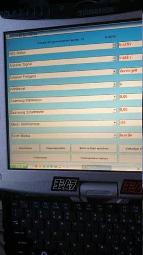

Hallo an alle hoffe mir kann jemand helfen, ich habe meine zafira mal auslesen lassen um zu sehen ob soweit alles in Ordnung ist von der Elektronik her, jetzt spuckt mir er mir diese Fehlercodes aus
EODB P0365 Nockenwellenstellungssensor "B" Stromkreis Reihe 1
Getriebe MTA 33 (Easytronic) P1732 Getriebeparameter; Grenzwert erreicht
Getriebe MTA 33 (Easytronic) 172304 Unbekannt
Ich bin absoluter Leihe und hab da null Ahnung von vielleicht kann mir ja jemand was dazu sagen und mir damit dann etwas helfen.
Habe auch nochmal ein Bild von der Auslese hochgeladen.
Vielen Dank schon mal
LG Opi

Den zweiten Sensorfehler hatte ich mal auf der arbeit Da hat das anlernen der Sensoren des getriebes gereicht.
Das hört sich doch schon mal gut an wenn das anlernen ausreichen sollte, ich habe schon ein paar Werkstätte angerufen aber von einfach anlernen raten die gleich ab... mit der Grundlage das es nichts bringen würde und wenn doch dann nur für kurze Zeit denn dann würde das Problem wieder auftreten.... jeder Werkstatt erzählt mir was von der Schaltgabel das diese wohl verschlissen sei und daher eine neue rein müsse, Kostenpunkt liegt bei ca. 1400€
Zunächst mal eine simple Fehlerlöschung durchführen,da es auch Phantomfehler sein können.
Wenn keine Löschung per Gerät im Moment möglich ist einfach die Batterie für ca 15 Minuten abklemmen.

Ahhh du hast ja diese easy tronic verbaut ja jetzt hat es klick gemacht.
Meist hilft ein Flüssigkeitswechsel (Bremsflüssigkeit) aber die easy tronic hat auf dem getriebe einen separaten Behälter, und das anlernen der gänge meist weiter.
Es ist eine Art Justierung der gänge.
Ja genau, das mit dem neu anlernen hat mir gestern auch jemand erzählt das soll wohl bei ganz vielen vorkommen doe dieses Auto fahren
Ja, hat zu 80% der mir bekannten Fälle geholfen.
