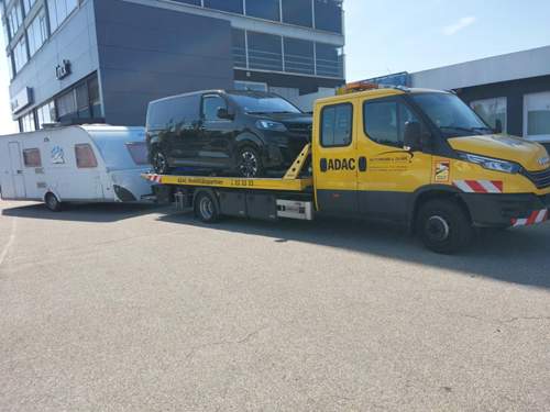

Tja,
hatte das Problem an Pfingsten.
Habe dann von Hand das Auto in "P" - Stellung etwas vor und zurück gewippt.
Dann startete er wieder. Werkstatt - nix gefunden.
Jetzt Ferienheimfahrt plötzlich geht der Motor während der Fahrt aus - mit Wohnwagen dran und ganze Familie.
Starten war nicht mehr möglich.
Schwarzer Knopf gedrückt für Pannenhilfe - So eine SCH hab ich noch nie erlebt.
Trotz Datenfreigabe konnten die NICHTS auslesen weder Standort noch Fahrzeug...
Name VIN - nichts konnte überprüft werden -
Ab zur Notrufsäule (Handy hatte in D natürlich keinen Empfang)
ADAC - OPEL-Werkstatt - keinen Fehler gefunden - Auto geht wieder weiterfahren.
Problem kam dann 100km weiter wieder grrrrrrrrr
Konnte dann aber beim Ausrollen die Zündung aus machen und nach 1 Minute auf dem Standstreifen wieder starten.grrrrrr
