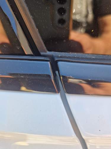

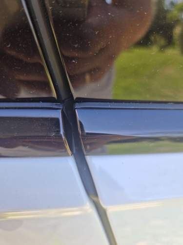

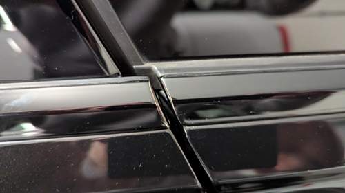

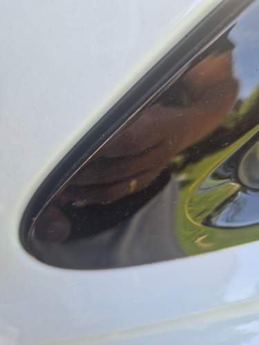

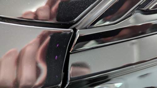

Ich habe am Freitag meinen gebrauchten C8 Avant mit Schwarzpaket bekommen. Heute ist mir aufgefallen, dass die schwarzen Zierleisten an den Kanten etwas silber sind. Ich vermute, da wurde vor der Übergabe nochmal etwas zu sehr poliert oder habt Ihr sowas auch, sodass es von der Waschanlage kommt.
Optisch ist das für mich vertretbar. Ich würde da ggf. mit Edding drübergehen, habe aber Angst, dass ich da auf Dauer ein Korrosionsproblem bekomme.
Würdet Ihr reklamieren?
Was willst du denn da reklamieren? Dazu müsstest Du beweisen das das beim Kaufabschluss nicht so war. Ist ja kein Neuwagen. Evtl. Kannst Du bei Audi reklamieren und auf Kulanz hoffen. Wie alt ist denn das Fahrzeug und wieviel Kilometer?
Ist bei mir auch ganz leicht zu sehen. Wenn man es nicht weis, sieht man es nicht. Wegen Korrosion mach ich mir keine Sorgen, da passiert nichts. So wie ich gelesen habe, scheint auch der Austausch keine Lösung für auf Dauer zu sein.
@Caddy Darko:
Du sprichst die Kritischen Themen exakt an. Bei der Besichtigung war mir das nicht aufgefallen, aber es sind schon auch Details. Ich weiß, dass hinterher noch poliert wurde, weil an einer Türfuge noch etwas Politur war.
Das Auto ist gut 3 Jahre und hat 143tkm.
Wie gesagt, optisch habe ich damit keinen Klemmer. Ein gebrauchtes Auto darf auch Abnutzungsspuren haben. Wäre nur schade, wenn ich da in einem Jahr Korrosion hätte.
Und es freundlich anzusprechen, ist ja immer möglich. Schließlich musste ich abends nach der Übergabe auch die Batterie des Zweitschlüssels wechseln. Das sollte bei einem Gebrauchtwagen plus aus dem Audi Zentrum nicht vorkommen.
Leider „Normal“ bei den schwarzen Teilen
