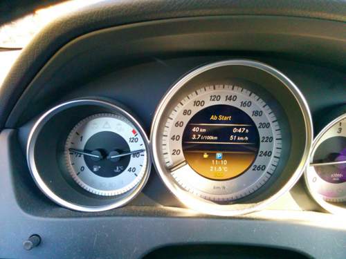

Meinen niedrigsten Verbrauch hatte ich als ich mal auf Schweizer Seite um den Bodensee Landstraße von Ort zu Ort gefahren bin, also Bereich 40-80 km/h.
Wenn ich 500km vor mir hätte, würde ich aber doch schauen, eine "nicht Verkehrsbehindernde" Geschwindigkeit zu erreichen, ich stelle hier einfach mal 120km/h in den Raum und behaupte da solltest du im niedrigen 5er wenn nicht sogar 4er Bereich landen.

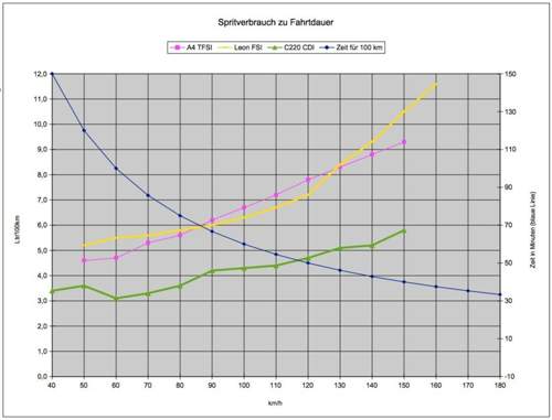

Hallo!
Da ich öfter zu Zeiten unterwegs bin, wenn die Straßen recht leer sind, hatte ich mir in den vergangenen Jahren den kleinen Spaß gemacht, den Spritverbrauch meiner Autos bei verschiedenen Geschwindigkeiten zu ermitteln. Es mußten allerdings schon einige Bedingungen passen (Jahreszeit, Tageszeit, Temperatur, trockene Straße), daher konnte ich nicht alle Werte "erfahren", aber für eine Einschätzung hat mir das gereicht.
Das Diagramm zeigt meine letzten drei Fahrzeuge:
- Gelb: Seat Leon 2.0 FSI, 150 PS, SuperPlus (ermittelt 2007)
- Lila: Audi A4 1.8 TFSI, 160 PS, Super-Benzin (ermittelt 2009)
- Grün: MB C220cdi, 170 PS, Diesel (ermittelt 2013)
Die linke Y-Achse zeigt den Verbrauch, die rechte Y-Achse die benötigte Zeit für 100 km Strecke.
Die optimale Reisegeschwindigkeit, also das beste Mittel zwischen benötigter Zeit und Spritverbrauch, liegt nach meinen "Erfahrungen" somit bei den beiden Benzinern bei konstanten ca. 87 km/h, und beim Diesel bei konstant ca. 118 km/h.
Ermittelt habe ich die Werte, in dem ich in die jeweilige "Teststrecke" mit der gewünschten Geschwindigkeit eingefahren bin, den Verbrauchsrechner zurückgestellt habe, und dann die Strecke mit Tempomat durchfahren habe. Die Längen der (möglichst ebenen) Strecken haben sich danach gerichtet, bis der Verbrauchsrechner sich länger nicht mehr verändert hat, i.d.R. mind. 5 km bei den kleineren Geschwindigkeiten, entsprechend länger bei den höheren Geschwindigkeiten.
Wie gesagt, dies sind meine "Erfahrungen" mit einfachsten, sprich Bordmitteln, und soll keine wissenschaftliche Studie darstellen. Hinzufügen möchte ich nur noch, daß ich bei allen drei Fahrzeugen die Bordcomputer-Anzeigen anhand meiner Tankdaten habe anpassen lassen; das macht aus den Verbrauchsanzeigen dennoch keine kalibrierten Messgeräte, aber was sie angezeigt haben war wenigstens nicht die "Mondzeit". ;-)
