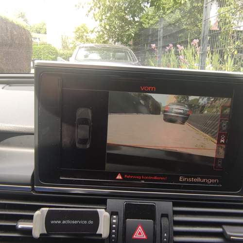

Mein optische Anzeige ist verschwunden wird nicht mehr angezeigt es Piept nur außer es zeig nicht im Bildschirm an
Audi A6 4g mmi

MMI restart schon durch geführt?
Wenn ich mich recht erinnere, kann man das im MMI irgendwo einstellen.
Drück mal auf die untere rechte Segmenttaste unter dem MMI scroller (wo im Foto "Einstellung" steht).
Ansonsten schau mal in der Betiebsanleitung nach.
Hast Du eventuell den anderen Fahrzeugschlüssel benutzt?
Ich glaube diese Einstellungen werden dort auch je Benutzer/Schlüssel gespeichert.

Beim Einstellung kann nur den anzeige auf automatisch oder manuell einstellen
Schau mal in der Bedienungsanleitung Seite 151
Anzeige und Signaltöne einstellen
Funktionstaste CAR -> Steuerungstaste CAR Systeme, Fahrerassistenz, Einparkhilfe
Anzeige "ein"
Bei der Einparkhilfe plus wird die optische Anzeige, bei der Rückfahrkamera wird das Bild der Rückfahrkamera eingeblendet
Bei "aus" nur akustische Töne.
Geänderte Einstellungen sind erst nach erneutem Einschalten der Einparkhilfe aktiv.

Ist auf ein gestellt
Stell mal "aus". Speichere das. Schalte die Einparkhilfe einmal neu an.
Danach wieder auf "ein" und die Einparkhilfe wieder neu aktivieren.
Wenn das nicht hilft, schau mal ob die mit VCDS auslesen kannst. Eventuell ist dort ein sporadischer Fehler hinterlegt.

Hab alles versucht,bei Fehler auslesen zeigt keine Fehler an
Hast Du einen Adapter von 13 auf 7 Pol in der Anhängersteckdose? Falls ja, nimm den mal heraus.
Wurde eine Anhängerkupplung nachgerüstet und eventuell nicht korrekt codiert?

Hab keine Anhängerkupplung
Funktioniert die PDC denn ansonsten noch normal, also die akustischen Signale beim Einparken?
Oder kommt nur der Aktivierungston beim Einlegen des Rückwärtsganges?
Oder kommt ein Dauerton beim Einlegen des Rückwärtsganges?
Ist es das gleiche Problem für vorne und hinten?

Funktioniert sonst alles normal nur die anzeige zeigt nicht im Bildschirm an
Ja es ist das gleiche Problem für vorne und hinten
Wenn der Fehlerspeicher leer ist und kein Sensor als defekt angezeigt wird, dann sollten die auch in Ordnung sein.
Du kannst mal versuchen die Sicherung vom PDC zu ziehen um das Steuergerät einzeln neu zu starten.
Ansonsten könnte man auch einmal versuchen die Grundeinstellung mit VCDS zu machen.

Ich habe schon den Sicherung vom pdc raus gezogen
