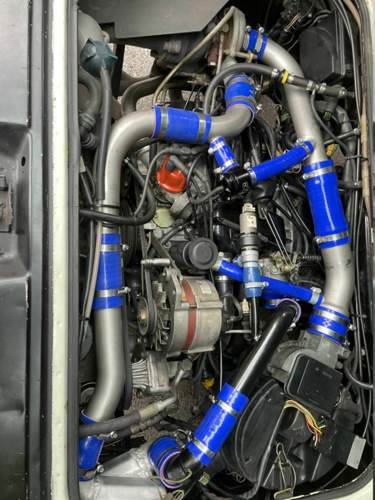

Es gab in den 80er einige Umbauten mit mehr Leistung für den T3
OETTINGER - 6 Zylinder WBX6 mit 3164ccm und 165PS
TURBO Schick - 4 Zylinder 2.1 WBX mit 163 PS
aufwendiger Umbau mit großem Turbo, kürzeren Kolben, LLK, ...
Habe meinen T3 mit DJ-Motor 2013 von Toni Schick umbauen lassen, allerdings haben wir auch aktuellere Bremsen verbaut (aufgrund dieser keine H-Zulassung möglich / Audi A6 Bremsscheiben, ...). Leider ist der Toni Schick nicht mehr - bisher konnte ich mir noch selber helfen - seit dem Umbau 40.000 km gelaufen.
Die originale T3 Bremsanlage hat von VW eine Freigabe bis 165km/h.
Es gab stärkere Motoren als den 112PS Wasserboxer ab Werk: Oettinger 2.5l, WBX-6 und Porsche B32. Das sind dann auch alles H Kennzeichen tauglich Motoren.
