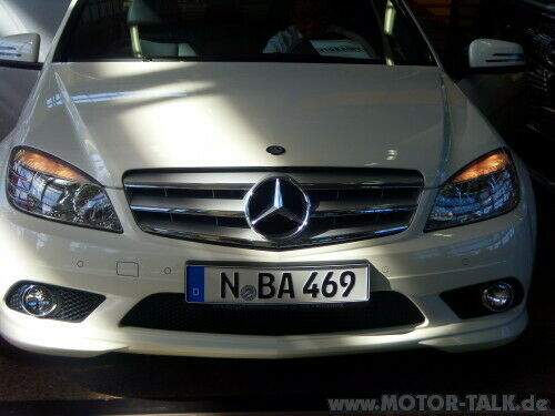

Hallo wer von euch hatte schon die ORIGINAL TFL am AMG Paket nachgerüstet ??
Hab zwar nachgerüstet am Avantgarde Paket wie man auf meinen Bildern sehen tut,bin aber im AMG Paket Fieber !!
Bin am stöbern durchs Forum auf die Teilenummern gekommen :
Tagfahrlicht: (sind ja die gleichen wie beim Avantgarde)
links: A 221 820 17 56
rechts: A 221 820 18 56
Befestigungswinkel:
links: A 204 885 28 14
rechts: A 204 885 29 14
Lüftungsgitter:
links: A 204 885 00 53
rechts: A 204 885 07 53
Zierblende:
links: A 204 885 27 74
rechts: A 204 885 28 74
Kann das jemand bestätigen ??
Danke für eure Hilfe !!

Wenn man davor keine TFL drin hatte muss man auf jeder seite kleine ausschnitte machen damit die LEDs reinpassen.
Elektrik: wenn man keine TFL drin hatte sollte man ein TFL Modul einbauen dann gibt es überhaupt keine Probleme

Diese schnitte werden in die Stoßstange gemacht im nicht sichtbaren bereich. Bilder habe ich im moment nicht aber sobald der Regen aufhört mach ich ein paar bilder und lade sie hoch.
@sheepies:
Die Nebelscheinwerfer sind dann Geschichte
@samu93:
Ich weis jetzt nicht genau welche du meinst lad mal ein Foto hoch, aber wenn du die Doppelnebelscheinwerfer meinst die sind sehr einfach, TFL modul ist mittlerweile auch schon für 25€ erhältlich diese Module haben E-Prüfzeichen und müssen deswegen nicht durch die Einzelabnahme.
