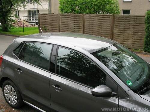

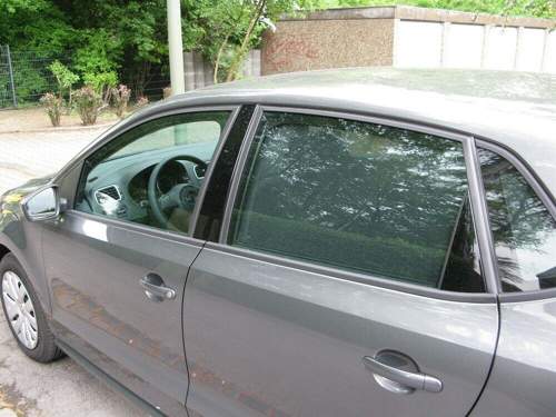

Hier die versprochenen Fotos vom Sonnenschutz
Img-1467
Img-1468
Img-1469

Kannst Du mal bitte Fotos reinstellen, besonders von den Befestigungen, Danke
Werd ich gerne machen , geb mir nur zeit .-) . Der Einbau ist echt einfach, die haltehaken werden bei den seitenscheiben einfach unter die Dichtung gedrückt, hält wunderbar. An der Heckscheiben wirds unten nur eingeklemmt und oben müssen zwei haken geklebt werden, hab nur mittig einen genommen und es hält super. Das schöne man kanns innerhalb von 10min wieder ohne spuren komplett entfernen.

Aber Bilder würden mich auch interessieren. Also wenn du Zeit hast bitte mal fix 2-3 Bilderchen schießen. :)
Img-1467
Img-1468
Img-1469
