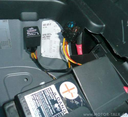

hat jemand von Euch beim :) oder selber, zusätzlich zum vorhandenen Dauerplus (pin9) die AHK um die Ladeleitung (Pin10) erweitert?
Ist das ein größerer Aufwand, sprich was kostet mich der Spass beim Freundlichen? Ich besitze seit kurzem einen neuen Wohnwagen mit eigener Bordbatterie und würde gerne während der Fahrt die Batterie laden (Erhaltungsladung).

Wenn du den Audi oder Westfalia E-Satz verbaut hast, sollte in der Nähe des AHK STG´ein Stecker (Bild) vorhanden sein.
Dazu steht in der Einbauanleitung:
..."Ladeleitung" und "Masse für Ladeleitung" nachgerüstet werden (im Fachhandel
unter Bestellnummer 300028300113 zu beziehen)
ca. 43€ teuer

Das Problem bei dem Nachrüstsatz ist der zu geringe Leitungsquerschnitt. Es müssen mind. 6 mm² sein. Dann könnte ohne Booster gearbeitet werden und es liegen 13,8V an der WW Batterie an. Leider läßt sich das mit dem 13-poligen E-satz nicht realisieren. Max. 2,5 mm² mit viel fummeln soll drin sein. Oder eine zusätzliche Steckverbindung für Dauerplus/ Masse und Ladeleitung/ Masse verlegen -umständlich und unschön-

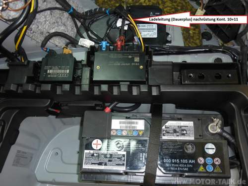

...ist zwar schon wieder ein wenig her, aber ich dachte vielleicht doch noch interessant für andere Camper. Ich habe jetzt die Ladeleitung nachrüsten lassen. Mein Dicker hat eine schwenkbare AHK ab Werk. Kupplung und E-Satz von Westfalia (orig ab Werk). Beim orig. E-Satz ist keine Lade - und Masseleitung vorhanden, die Pins Kt. 10 u.11 fehlen ebenfalls (wie bei allen V.A.G. Fz) Es muss also die Leitung kpl. gelegt werden. Bei den nachgerüsteten AHK sind die Pins (Rundkontakthülsen) bereits belegt, die Kabel sind bereits vorhanden und enden in einem Stecker. Einen passenden Nachrüstsatz gibt es optional (plug´n ´play). Ich habe mich für den Jaeger-Satz entschieden. Ansonsten ist das keine große Aktion, die Batterie ist ja hinten ..also keine langen Leitungen.
Ladeleitung
