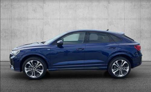

ich kaufe in Kürze einen Q3 S-Line. Leider sind hier nur kleine Felgen dabei. Würde gerne mir einen Satz der originalen (!) 20 Zöller holen und montieren. Muss ich etwas beachten? Der S-Line hat ja schon das passende Fahrwerk. Stehen die Felgen in der CoC?

Hi, ich habe einen Q3 quattro mit 230 PS, der hatte auch nur so niedliche 18 Zöller, die habe ich gleich zu Winterrädern degradiert.
Um 20 Zöller zu montieren, hätte ich jedoch an beiden Achsen so kleine schwarze Kotflügelverbreiterungen anbringen müssen, das war mir zu aufwändig, daher habe ich mich mit originalen 19-Zoll Felgen bescheiden zufrieden gegeben.
So sehen meine Rad-/Reifengrößen jetzt aus:
Sommerreifen: 235/50 R19 99V auf Felge 7Jx19 ET43
Winterreifen: 235/55 R18 100V auf Felge 7Jx18 ET 43.
in meinem CoC sind die 19er auch die größten verwendbaren Felgen. Bei 20 Zoll wirst Du nochmal beimTÜV vorstellig werden müssen mit einer Unbedenklichkeitsbescheinigung vom Hersteller. In irgendeinem Audi-Dokument hatte ich das mal mit den 20ern und den dazu notwendigen Verbreiterungen gelesen. Ich müsste da nochmal suchen.

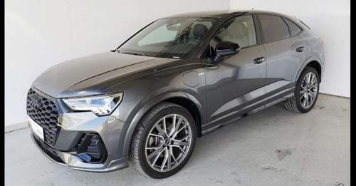

Guten Morgen, bei den 20 Zöller ab Werk, sind diese kleinen Plastikteile dran. Ist nach meinem Geschmack aber nicht störend.
@24LeMans schrieb am 6. Mai 2023 um 11:46:23 Uhr:
@Him2oo5 schrieb am 5. Mai 2023 um 17:39:44 Uhr:
Ich jabe auch ab Werk 20 Zöller drauf. Sehe aber nicht, dass ich Verbreiterungen habe.
Ich meine aber an den hinteren Kotflügel einen schwarzen Plastikflap zu sehen...
Tolle Farbe übrigens...
Danke.
Stimmt, die sind tatsächlich montiert. Ist mir vorher nicht aufgefallen.
