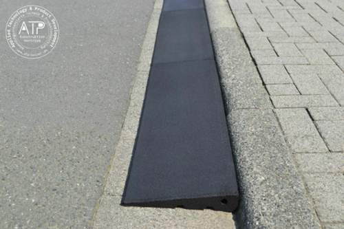

Ich habe heute mal eine Gummi-Auffahrrampe für den Gehweg besorgt und eine Handvoll verschiedener Gummimatten. Bei einem Brett hätte ich mit der Rutschgefahr kein gutes Gefühl.
Ich hoffe dass es klappt, oder zumindest Klarheit gibt ob der Umbau auf Original-Federn zum Erfolg führen. Jedes mal die Rampe/Unterlage hin und wieder weg könnte auf Dauer auch nerven. Allerdings glaube ich auch nicht daran, dass die 2,5 cm mehr reichen würden.
Ich werde morgen berichten ob ich drin stehe - nächstes Problem könnte dann die Höhe werden - da wäre hingegen die Tieferlegung wieder von Vorteil :)

Also, ich habe das Wochenende rumgetüftelt und leider reichen die 2.5cm noch lange nicht - das Thema Federn ist damit durch. Trotzdem vielen Dank für das Angebot :) Es wäre ein 184PS Handschalter.
Mit 3 Gummi-Matten je 1.5cm bin ich zwar gerade so rein, aber nicht mehr ohne Aufschlagen raus gekommen. Scheint aber nichts passiert zu sein. Leider ist das Ganze zudem sehr rutschig. Eigentlich sieht die Plattform gar nicht so steil aus, aber das täuscht optisch gewaltig.
Ich pendle gedanklich immer zwischen Gummimatten und Holzkonstruktion. Durch die Schräge könnte Holz vielleicht zum wippen anfangen und sich ungünstig aufstellen, da es gerade beim rausfahren nicht komplett aufliegen würde. Gummimatten hingegen lassen sich schlecht verankern. Dauerhaft verschrauben geht leider nicht, sonst kommt der Nachbar nicht mehr in den unteren Stellplatz.
Ich denke ich besorge mir nochmal eine Handvoll Gummi-Matten, verklebe diese mit Pattex und hoffe dass durch das ohnehin schon hohe Eigengewicht nichts mehr rutscht. Im Zweifen gibt es eine Stelle an der sich ggf. etwas ergibt um zusätzlich gegen das Verschieben zu schützen.

Vielleicht übersehe ich was, aber es macht doch keinen Unterschied ob ich nun durch Federn 2.5 cm höher liege oder durch das Unterlegen von Matten? Am Ende liegt die Front doch gleich hoch. Da brauche ich mehr als das doppelte um den steilen Winkel anzugleichen und es kann auch nur von Vorteil sein wenn das Heck tief bleibt.
Zuerst trifft das "weiche" Plastik-Windabweiser-Ding/Aufsetz-Vorwarner unten an der Stoßstange - ich habe keine Ahnung wozu es gut ist :) Der Abstand zur Stoßstangenfront ist dann aber auch schon seeehr knapp.
Die Verladerampen sind mir zu schmal um täglich da hoch und runter zu zirkeln. Ich probiere es nun mal mit den Gummimatten eine Rampe zu basteln (Antivirationsmatten für Waschmaschinen, 4-lagig a 1.5cm und einem halben Liter Pattex)
Zumindest weiss ich dass es passt, sobald er mal drin steht - weder von der Höhe noch der Breite ist es problematisch.
du bekommst das schon irgendwie hin, ist auf jeden Fall die günstigere Variante/Alternative;)
Flache Auffahrrampen sind keine Option?
Was ist mit sowas hier in entsprechender Höhe
