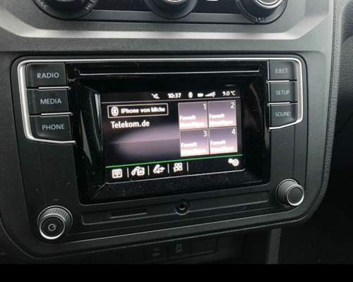

Hallo Gemeinde.
Ich habe einen VW Caddy Alltrack Modell 2020 mit Radio Composition Color, jedoch ohne Bluetooth und demzufolge ohne FSE.
Das Multifunktionslenkrad mit allen Tasten für zb Telefon ist bereits serienmäßig verbaut.
Nun zur Frage ist es möglich die Freisprecheinrichtung freizuschalten?
Und was muss ich nachrüsten außer der freischaltung? Das Mikrofon und Bluetoothadaper? Bitte um Hilfe da ich in keinen Forum wirklich Informationen dazu finde,vielleicht hat auch gleich noch jemand teilenummern dazu, bzw hat das schon hinter sich. Danke Holger
