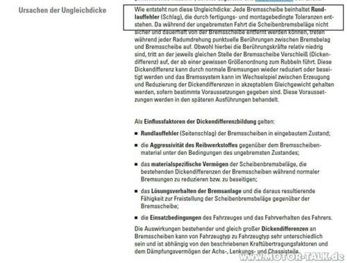

Dann irrst du dich eben, aber eine Bremsscheibe ist absolut plan.
@C55-AMG schrieb am 28. Januar 2016 um 11:29:18 Uhr:
Genau.
Wie bitte soll das sonst beim Abdrehen einer Bremsscheibe funktionieren?
Quelle:Textar
Hmh.
Habe letztens die Wiederholung einer Folge "Wheeler Dealer" (auf DMAX "Die Gebrauchtwagenprofis"
gesehen, da sprach Edd China von der Geschichte die quadrigarius im Bezug auf die Bremsscheiben IMHO richtig beschreibt.
Schlagt mich aber es klang bzw. klingt logisch.
@GLK350-4Matic schrieb am 28. Januar 2016 um 12:41:13 Uhr:
Hmh.
Habe letztens die Wiederholung einer Folge "Wheeler Dealer" (auf DMAX "Die Gebrauchtwagenprofis";) gesehen, da sprach Edd China von der Geschichte die quadrigarius im Bezug auf die Bremsscheiben IMHO richtig beschreibt.
Ein wenig nachdenken würde schon reichen um festzustellen, dass eine Scheibe keinen Seitenschlag haben darf. Durch einen Schlag in der Bremsscheibe würde der Belag pulsierend zurückgedrückt und das würde sich im Bremssystem durch Ruckeln im Pedal bemerkbar machen. Schon Schläge im 0,00.. mm Bereich reichen dafür aus.
Ein "zurückdrücken" der Bremsbeläge bei Scheibenbremsen ist nicht erforderlich (vorausgesetzt dass der Bremskolben leichtgängig ist) und auch so nicht vorgesehen.
