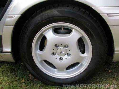

Ich stehe kurz vor einer Kaufentscheidung. Wer kann mir Auskunft geben ob diese LM Felgen (Bild)
Original von Mercedes oder ein Fremdfabrikat sind ?
Montiert auf einem S 320 Bj. 2002
Lt. Abbildung in der Preisliste von 2001 sieht die aus wie die AMG LM Felge. :confused:
Für die Hinweise vielen Dank im Voraus....Gruß Sternenbill
Picture-php
Das Felgendesign heißt bei MB "Merak".
Das gab es in 16 Zoll für diverse Baureihen (W202 + W208 in 7x 16 ET 37, B6 647 0522; W210 7,5x 16 ET 41, B6 647 0093), nicht jedoch für den W220, so sagt es der mir vorliegende Original-Prospekt "Mercedes-Benz Leichtmetallräder, PKW-Vorgängermodelle".
lg Rüdiger:-)

tolle felge, aber nicht für de w220!
dieses design kam anfänglich für den w210-Avantgarde, wurde dann aber auch für den w203 und den CLK w208 geliefert.
auch sehe ich diese felge hin und wieder auf einem w220, ist meiner Meinung nach aber komplett die falsche felge für dieses Modell.

Das schöne an der Felge ist nur das der Wagen eine etwas breitere Spur hat, sogar mit den original 225x16 Teerschneidern. Steht fast bündig mit der Karosserie
Die Felge sieht genauso aus, wie die auf meinem Neuen. Laut meiner Datenkarte ist es die Orginalfelge mit der mein Dicker ausgeliefert wurde.

Bei genauerer Betrachtung ist auf der Felge eine KBA-Nummer zu erkennen, was auf eine Felge aus dem Zubehörhandel hinweist.
Original ist diese Felge meines Erachtens nach nicht, sondern der schon genannten Avantgarde-Felge des W210 nachempfunden.

Inzwischen habe ich den Wagen gekauft und die Felgen gefallen mir und auch anderen gut. (Bild)
Ich lasse die so drauf..!

Sind die Felgen denn eingetragen bzw. wurde ein Gutachten mitgegeben?

Ein Freund von mir hat die auch drauf. So hätte MB die 220er ausliefern sollen(Spurbreite) sieht einfach stimmiger aus.
