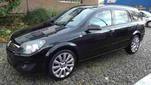

Verkafe meine original Opel-Alufelgen mit Bereifung wegen Anschaffung von 19 Zöllern
Felge: 7,5J 18 Zoll ET37 (inkl. Der Opel Radnadenabdeckung)
Bereifung: 225/40 R18 von Dunlop SP Sport 01 (DOT 46/2007) mit 6-7mm Profil
Sehr guter Zustand / gepflegt
(Radsatz nur ca. 2000 km gefahren!)
Keine Bordsteinschäden
