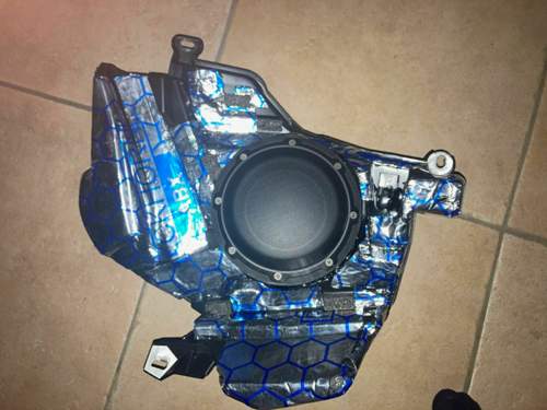

Sobald ich das Woofer Gehäuse raus habe, werde ich den als nächstes dämmen. Was ist eigendlich mit der Rückseite des Subwoofer Gehäuses? Sollte der auch gedämmt werden?
@lonesg schrieb am 23. Januar 2020 um 06:46:14 Uhr:
die haben rings um das Woofergehäuse ( ist ja nur so ein abstrakt ausschauendes Plastikteil ) alles abgedämmt und sogar das "Loch" im Gehäuse zustopft. Ich habe jedoch über Sinn und Zweck des Ganzen keine Ahnung, deswegen das Car Hifi Studio beauftragt. Ich stand zwar ganztägig und zur Hand gehend dabei aber was für mich zählt ist das Ergebnis. Und das ist jetzt seit gut 4 Jahren ( für mich ) äusserst zufriedenstellend.
Die Haben das Loch im Subwoofergehäuse zugestopft? Aha .... Das lese ich jetzt zum ersten mal. Den Ampire Bold6 haben so einige User hier im Forum verbaut. Aber nichts davon geschrieben, dass Loch zugestopft zu haben. Hat jemand auch die erfahrung mit offenem Loch am Subwoofergehäuse gemacht?
Die haben bestimmt nur das Gehäuse mit Dämmwolle gefüllt.

Nein @real_Base...nicht das ganze Gehäuse, da ist nur so ein seitlicher offener Ausgang am Gehäuse, den haben die zugemacht mit Dämmstoff
Das wird dann die Öffnung vom Bassreflexkanal sein. Kann sein dass sie in mit Dämmung gestopft haben um ihn dicht zu machen.
Macht man wenn man das alte Gehäuse beibehält und der neue Lautsprecher für ein geschlossenes Volumen gedacht ist.

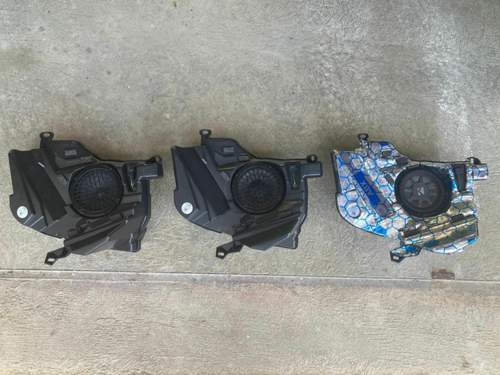

Hatte mir einen Subwoofergehäuse aus der Bucht zugelegt um diesen zu dämmen und später den Ampire Bold6 Subwoofer einzubauen. Das Subwoofergehäuse habe ich soweit rundherum komplett gedämmt und gegen den Originalen im meinem Cabrio ausgetauscht. Der Klang war mit dem vorübergehend eingebauten ASS Woofer Lautsprecher schonmal besser als vorher. Gestern habe ich den Ampire Bold6 bekommen und sofort eingebaut. Der der Ampire etwas höher war, musste ich einen Distansering aus 2mm Möbelholzrest anfertigen. Sonnst stößt der Magnet nehmlich gegen die Rückwand des Subwoofergehäuses. Beim Anschluß habe ich beide Schwingspulen jeweils auf Kanal 5&6 der Mosconi DSP 80.6 Endstufe angeschlossen. Es knallt aus allen Rohren. Was für ein Bass!! Es ist gewaltig was da aus dem Subwoofer heraus kommt.
Die Bassreflexöffnung am Gehäuse habe ich mal probeweise zu gamacht. Der Bass wurde um die Hälfte leiser. Also ein geschlossenes Gehäuse ist bei diesem Subwooferlautsprecher nicht efektiv. Sobald die Bassreflexöffnung offen ist, wibriert das ganze Auto. Also, lass ich es offen.

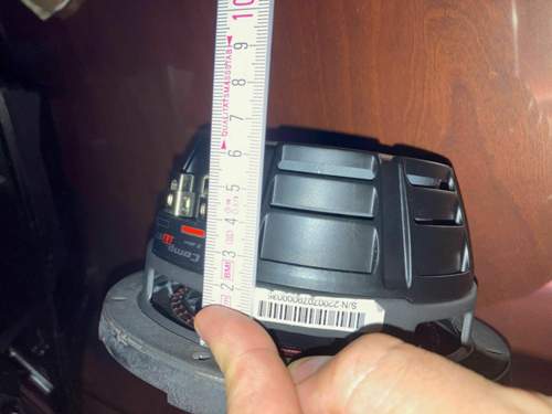

Also der Center ist akustisch gesehen eine Störquelle. Im Subwoofer Gehäuse hast du 79mm tief Platz. Der Ampire Bold6 hat eine Tiefe von 80mm. Ich habe nochmal 2mm mit einem Einbaurahmenabstandshalter unterlegt. Wieviel Platz noch nach vorne vom Subwooferteller zur Seitenverkleidung ist, kann ich dir nicht genau sagen. Aber min15mm solltest du noch Platz haben. Das Subwoofergehäuse selbst kannst du rundherum mit 2mm Dämaterial dämmen. Dann passt das ganze Gehäuse problemlos noch rein. Die Seitenverkleidung passt auch noch drauf.
Das Subwoofer Gehäuse kannst du für 35Euro gerne haben. Wenn du auch Dämmaterial brauchst, lege ich für 10Euro etwas dabei, so dass das Gehäuse rundherum Dämmen kannst.

Ich befürchte der SUBWOOFER Hifonics ZRX-6D2 wird nicht passen. Auch wenn du ihn unterlegst,
bist du fast 50mm aus dem Gehäuse heraus. Die Membran des Wooferst wird gegen die Seitenverkleidung gepresst. Ich befürchte, dass du dann noch nicht einmal die Seitenverkleidung wieder drauf bekommst.
Du kannst es gerne ausprobieren. Wenn es passen sollte, dann werde ich den Ampire Sub gegen den EMPHASER EA D500 tauschen.

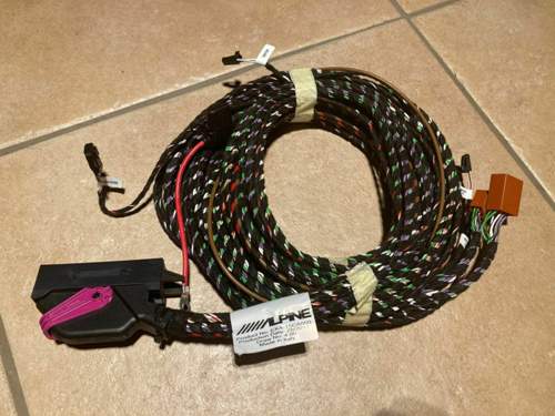

Guten Morgen,
Hatte verschiedene Verstärkerlösungen(möglichst kleine Bauart) in Betracht gezogen...aber ein DSP mit Endstufe ist für mein Vorhaben am sinnvollsten. Brauche keine Mega Bassmaschine, möchte eher schauen was man mit den von Audi vorgesehenen Klangquellen rauskitzeln kann.
Die Emphaser EA D500 möchte ich verbauen,sollte auch für meine Zwecke reichen und die Software sieht sehr interssant aus. Ist klar das 4x32WRMS nicht die Welt sind.
...Nur welches N-AxxxDSP-ISOx Kabel ich nehmen muss ist mir noch nicht klar. Bekomme keine klaren Aussagen vom Europa Vertrieb und diversen Händlern?! Falls jemand einen DSP von Emphaser oder Axton mit passendem Kabel verbaut hat, bitte mir nen Tipp geben!

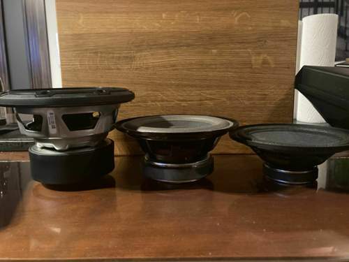

Subwoofer hab ich mir verschiedene angeschaut...der Hifonics ZRX-6D2 war ja mein Favorit! Ich hab auch andere in Betracht gezogen...ESX QE622, JL Audio 6W3V3(ein weiterer Favorit),...aber leider alle zu lang wie lonesg schon meinte wird wohl kaum mit der Abdeckung gehen!
Bin jetzt beim Kicker CompRT 672 gelandet! Der ist sogar flacher als der Ampire Bold 6 hat nur 7cm Einbautiefe!!! und mit 150WRMS und 2x2Ohm für mein Vorhaben perfekt?!
