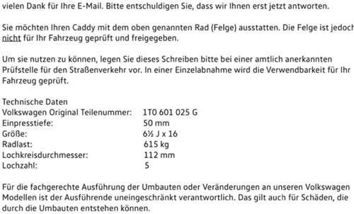

Außer den Felgen habe ich leider nichts bekommen.
.jpg

Genau eine Traglast Bescheinigung für den TÜV nach §21
So etwas hatte ich auch bekommen.
Unter dieser Mail Adresse hatte ich sie bekommen: kundenbetreuung@volkswagen.de
Jürgen
