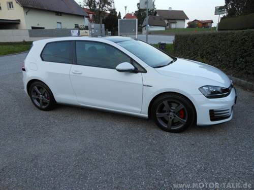

Hallo Golfer,
gestern habe ich bei meinem GTD die Winterräder montiert (Goal 7,5Jx17 ET 50 auf Winterreifen
Semperit Speed Grip 2/225/45/17 91H). Und gleichzeitig die irrtümlich mitkonservierten roten Bremssättel
vom Wachs befreit, endlich glänzen sie wirklich rot :D
Dazu eine Frage: gibt es dazu einen Lackstift im passenden Farbton, um kleine Steinschläge etc.
auszubessern, oder muss man auf Lackstifte von VAG/Autosparte zurückgreifen (ev. uranograu, ev. Metalliclack von Audi etc....) ?
Der :) hat mir 10% Nachlass auf die Felge gegeben, Preis pro Stück war EUR 125,10 !
Wolf GTD

Das sieht ja richtig gut aus, werde ich dann auch mal in Betracht ziehen:) ist das pure white?
danke, ja, mein GTD ist in pure White lackiert. Das Anthrazit passt ganz gut zum restlichen Exterieur
(Seitenschweller, Diffusor, Leiste Kühlergrill).
Vorteil: die serienmäßigen Radschrauben passen, 120NM bei Sommer- u. Winterrädern, die Naben-
Abdeckung ist mit dabei, die Radschraubenkappen von den Nogaros passen natürlich auch. Ich denke,
17 Zoll sind ein guter Kompromiss (Optik, Preis), 16 Zoll ginge für mich gar nicht, 18 Zoll wollte ich
zuerst, nur die Favoriten waren erst nach Kauf der Goal verfügbar (Diewe Trina nero 8x18 oder Dezent
RN dark 8x18).
Die Felgenbreite ist bereits in den Fahrzeugpapieren eintragen (7,5Jx17), nur die ET weicht ein wenig ab
(ET49 ab Werk, ET50 Goal), d.h. 1mm sogar weniger ET - denke, ein Eintragen ist nicht unbedingt notwendig !
Also ich bin zufrieden und kann sie empfehlen, aber nicht zu jeder Lackierung !
Wolf GTD
