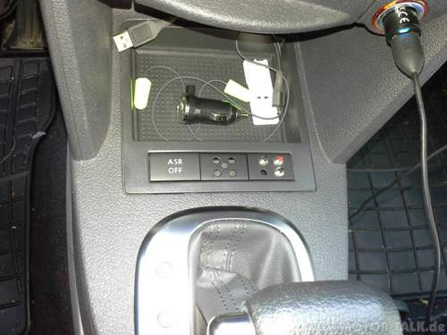

Meines Wissens nach immer noch unter der Dämmung des Beifahrersitzes. Ich hab das aber auf das ABS-Steuergerät gelegt und das Micro neben den ASR-Knopf gebastelt. Die eigentliche Arbeit bei mir war aber die BT-Koppelung. Bitte poste hier mal deine Erfahrungen diesbezüglich nach dem Einbau. Danke.

Ich sehe bei dir in der mitte das Mikorofon durchschimmern, das gehört eigentlich in die Deckenleuchte, aber gut gelöst.
Aber was ist das für eine futuristische Konstruktion im rechten Schalter?

Sorry! Natürlich Airbag! Aber ich merke, du hast dein Caddy auch schon "auf links gedreht":) Ich war einfach zu faul das Kabel nach oben zu ziehen obwohl ich auch die Deckenleuchte nachgerüstet habe. Nun zu den Knöpfen:
Rot> Schleudersitz
Schwarz I> Maschinengewehr
Schwarz II> Kennzeichenwechsler
Schwarz III> Heckölspritze (Wird noch nachgerüstet)
Spaß beseite, das ist ist das BT-Dongle mit dem man bei den "alten" FSE die Koppelung vornehmen musste. Dafür hab ich allerdings für das FSE nur ernsthaft 3 Euronen bezahlt. Aber ganz viel Lehrgeld.......

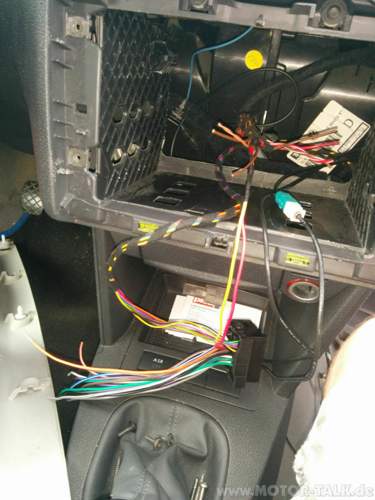

Themenstarteram 31. Juli 2014 um 20:02
War heute fleißig.
FSE ist verbaut. Mikrokabel und Antennenkabel nach oben gezogen. Einziges Problem was ich hatte war das der Adapter welches zwischen originalen Stecker und dem Radio zwischen gesteckt wird aufgrund der Größe des Steckers nicht hinters Radio gepasst hat, Radio ging nicht komplett rein.
Lösung: alten Stecker abschneiden und die eine Seite vom Adapter abschneiden und den vollbestückten! Adapter an den Kabelbaum angelötet.
Audiostream über Bluetooth funktioniert auch.
Man muss am Radio dann auf die Taste "Media" klicken und dann auf "Bluetooth Audio" oder so ähnlich zeigt das das Radio dann an.
Getestet mit einem RCD 310 und einem Nexus 5. Welches Radio habt ihr?

Radio ist bei mir ein RNS 315 ohne eingebautes Bluetooth. Bei mir passte der Adapterstecker rein und das Radio auch noch danach. Stecker muss irgendwie nach rechts unten verwurschtelt werden.
Telefon ist ein altes Samsung SGH-J150.
Zur Zeit habe ich eine andere FSE drin 5N0 035 730 .
Hier funktioniert das Telefonbuch laden , aber keine Musik.
Demnächst kommt wieder die C8 035 730 D rein , hier tuts die Musik, aber das Telefonbuch wird nicht geladen. Liegt aber ziemlich sicher am Telefon, bei einen GalaxyS5 Test hat alles sofort geklappt , Musik und Telefonbuch.
