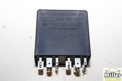

Ich habe LED Rücklicht und Bremslicht.
Hat der Vorbesitzer eingebaut.
Leider sind im FIS immer die Fehlermeldungen, dass die Birnen defekt sind.
Kann man das irgendwie mit VCDS beheben? Bzw. den Strom einstellen, der den Fehler auslöst?
So dass die LED's sich als Lampen melden?
Eig haben vernünftige Nachrüstleuchten Widerstände verbaut damit keine Fehlermeldungen kommen... also entweder sind die kaputt oder ganz schlecht gemacht... kannst wenn Du Elektroniker bist sicher nachrüsten, ich könnte es nicht, oder Dir neue ohne Fehlermeldung kaufen...
Naja, hab ein wenig Physik studiert. Einen Lastwiderstand kriege ich da schon eingebaut.
Aber sinnlos Strom verbrennen tu ich nicht gern.
Deshalb dachte ich, ich kann dem Boardcomputer irgendwie beibringen, dass die Lampen nur noch ganz wenig Watt verbrennen.
Mh kann man gegebenfalls das Lampenkontrollrelais überlisten?
naja, das klingt schon ganz gut. Wenn man wüsste, wo das steckt, könnte man es durch eins ersetzen, dass auf LED's anspringt.
Nicht ersetzen, die Kontakte für die Rücklichtkontrolle kurzschließen.
Am Relaisträger unter dem Lenkrad. Ich bin nur nicht sicher ob die Rücklichter über das Teil laufen^^

Gucke ich mir nach dem Urlaub an. Habe ja beide Fehler im FIS.

ich glaube, 3.5A kann man schonmal "sinnlos verbrennen", wenn dadurch ruhe im FIS ist....
da gibts mehr "sinnlose" dinge im kfz, die mehr strom ziehen....
abgesehen davon, wird der strom ja nur beim bremsen "verbrannt"....
