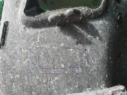

hat schon mal jemand eine originale schwenkbare AHK an seinem Karoq nachgerüstet? Die Nachrüstung von knapp 1200€ im Autohaus für so eine einfache Sache war mir persönlich zu teuer und eine starre oder abnehmbare AHK kommt für mich nicht in Frage.
Für den Umbau wird folgendes benötigt:
- originale schwenkbare AHK
- 4x Schraube zur AHK-Befestigung
- Steuergerät 5Q0907383N
- Taster für den Kofferraum
- Codierung der Steuergeräte
Die originale schwenkbare AHK (235€) und das Steuergerät (122.50€) habe ich mir schon besorgt. Brauch jetzt nur noch von Skoda diesen Taster und die originalen Befestigungsschrauben. Zum Codieren habe ich VCDS da. Kann also bald losgehen die Nachrüstung.
Heute Abend habe ich schon mal die AHK verbaut und den Ausschnitt im Diffusor gemacht.
Im Anhang findet ihr ein paar Bilder dazu.
Wenn ich in den nächsten Tagen Zeit finde, gehts weiter.

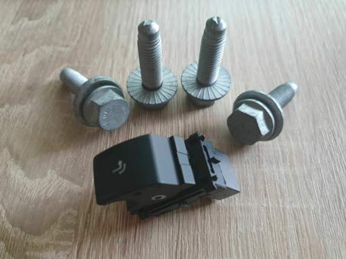

Vielen Dank für den Tipp, aber wenn ich die Schrauben und den Taster direkt bei meinem Skoda-Händler kaufe, komm ich auf jeden Fall günstiger und kann mir zusätzlich die originale Drehmomentangabe für die Schrauben mit geben lassen. Ich tippe mal auf 70-75Nm, wenn es sich um eine M10-Schraube mit 10.9er Festigkeit handeln sollte. :-)
Hier schon mal ein Bild der schwenkbaren AHK. :-)
Gut zu sehen, dass die AHK grundlegend für mehr Anhängelast und höhere Stüzlast ausgelegt und getestet wurde.

Ja habe ich, einfach den dongle reinstecken oder die Codierung läuft von selber
1. In der Übersicht Gateway Anhänger STG 69 aktiviert (entspricht bei VCDS in STG 19, 69 Anhänger)
2. STG 1 Byte 5 Bit 4 (Anhänger verbaut)
3. STG 76 Anhänger (Anhängerkupplung abnehmbar eingestellt)
4. STG 03 Gespann Stabilisierung aktiviert
5. STG 13 Distanzregelung Byte 3 Bit 3 gesetzt
6. STG 6D Byte 4 Bit 0 gesetzt

Habe am Montag den Taster und die Schrauben bei Skoda bestellt (Teilenummern folgen, wenn ich die Rechnung vorliegen habe).
Das Anzugsdrehmoment der originalen Schrauben bei der schwenkbaren AHK ist 55 Nm + 180°. Die Schrauben dürfen auch nur 1x verwendet werden.

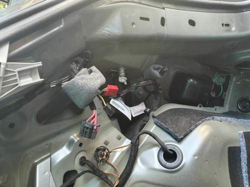

@TE
Und was ist mit dem Kabelbaum nach vorne und zum Taster?
Vergessen?
@TE
Vergessen?
Ich habe bereits die Vorbereitung für AHK ab Werk verbaut.
Guck nächste Woche das erste mal hinter die Verkleidung. Falls es noch ein einzelnes Kabel vom Steuergerät zum Taster geben sollte und das nicht liegt, müsste ich es noch bei Skoda bestellen.
