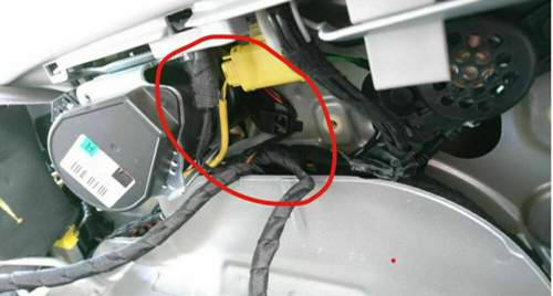

Nachdem ich mir eine Fernbedienung für die T91 zugelegt habe und diese nicht angelernt bekommen habe, habe ich doch mal hinter der rechten Kofferraumverkleidung nachgesehen.
Fazit: Kein T91 Steuergerät gefunden. Daraufhin habe ich mir die Kabel der Dachantenne angesehen. Nur ein Lila und ein Blauer Stecker (Handy und Navi?). Kein Brauner Stecker für die STHZ.
Ist beim Golf6 4motion die Antenne für das T91 mit in der Dachantenne integriert?
Falls nein, würde ich gern die Funkfernbedienung nachrüsten. Ich kann mich erinnern, für den K-Bus ein Kabel zur Standheizung ziehen zu müssen. Hat zufällig jemand die PIN Belegung und die Teilenummern für den PIN, welcher in den Stecker der Standheizung rein kommt, das Steckergerhäuse samt PINS für das Steuergerät und die passende Dachantenne?
Herzlichen Dank.
Hast du zum anlernen die Sicherung gezogen?
Lila wäre eigentlich schon für die Standheizung.
Limousine oder Kombi ?
