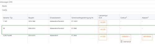

Für alle Interessierten:
Habe gerade folgendes auf der Osram Homepage gefunden:
https://www.osram.de/am/night-breaker-led/index.jsp
Die Nightbreaker LED von Osram sind für den 3er Facelift erhältlich.
Hoffe, dass es den 3er-Fahrern hilfreich ist.
Ich selber bin auch sehr interessiert daran, aber für meinen 4er dürften die wahrscheinlich nicht passen?

Mich würde interessieren, wie man das mit dem Canbus Adapter regeln kann?
Mit in den Scheinwerfer wird der ja nicht passen...
Und ohne diesen gibts wohl eine Fehlermeldung, so habe ich das bei einem A3 erlebt.

Die Lampenüberwachung sollte man doch auscodieren können.
120€ für zwei Lampen finde ich I.O.
Aber nochmal 60€ für Widerstände sehe ich aktuell noch nicht ein. Ich werde nachher mal mein VCDS dranhängen.
Wenn die ABE den Adapter vorschreibt, wirst du ohne ihn nicht legal unterwegs sein. Völlig unabhängig davon, ob du per Programmierung den gleichen Zustand herstellen kannst. Die ABE gilt nur, wenn die genannten Bedingungen erfüllt werden.
Das sind H7. Den Caddy3 Facelift gibts aber auch mit H4 Halogen. Kommt also nicht für Alle in frage... Gerade für die schlechtesten Scheinwerfer also nicht.
Eine Nachrüstung ist aktuell anscheinend nicht möglich, da drei Sachen benötigt werden
LED H7 Leuchtmittel
Can-Bus Modul
Lampenadapter (aktuell nicht erhältlich)
Vor allem summieren sich die Kosten auf ca. 180€
