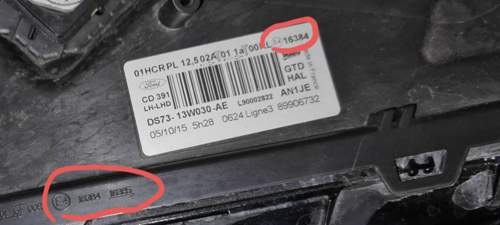

@Andre1201 schrieb am 10. Oktober 2020 um 10:42:13 Uhr:
dann Glückwunsch zur Erlöschung deiner Betriebserlaubnis!
diese LED Leuchten sind aktuell nur für den Mondeo MK4 BA7 mit Datum 12.2012 zulassungsfähig, für den Mondeo MK5 sind sie nicht zugelassen! deine Scheinwerfer müssen die Genehmigung E4 16384 haben, und die sind nur für den MK4 vorhanden, beim MK5 dauerts noch bis es welche gibt.
https://media.osram.info/.../LEDriving_LED_NL_Fahrzeugliste_mit.pdf
bitte immer erst genau lesen bevor man sich freut. ;);)
Da irrst Du Dich aber.
Auch die Scheinwerfer im Mondeo Mk5 haben diese E4 Zulassungsnummer, ist ja schließlich immernoch ein BA7.
Siehe Screenshot.
(Also erst genau informieren, bevor man sich Schaden-freut ;-)

Themenstarteram 10. Oktober 2020 um 10:59
@gobang Danke für die Richtigstellung!
@Andre1201 gobang hat Recht. Der MK5 ist ein BA7 und die e4 Nummer stimmt überein.
.jpg
""dann Glückwunsch zur Erlöschung deiner Betriebserlaubnis!
bitte immer erst genau lesen bevor man sich freut. ;);) ""
Ja genau immer erstmal lesen und gucken bevor man was schreibt. Meine Scheinwerfer haben nämlich auch die Serien Nummer ( Sehe Anhang).

Themenstarteram 10. Oktober 2020 um 13:27
Habe eben auch noch die Fahrzeug-Genehmigungsnummer verglichen. Es ist definitiv zugelassen und somit das erste LED-Kit mit KBA-Genehmigung
