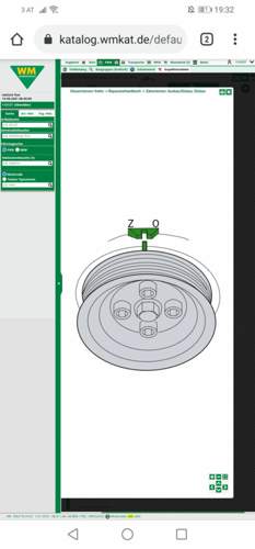

Moin, ich brauche hier an dieser Stelle mal Hilfe.
Ich habe bei einem Golf 3 (1,4) 1994 die Zylinderkopfdichtung getauscht... und soweit alles wieder angebaut. Leider startet er aber noch nicht ganz, was wohl an der falschen Einstellung des Zahnriemens liegt.
Das Problem ist, dass ich unten keine Markierung für die OT Stellung finden kann (weder an der Abdeckung, noch am Rad selbst), nur oben am Zahnrad der Nockenwelle. Gibt es da irgendwie eine besondere Stellung?
Oder kann ich das irgendwie anders rausfinden? Was muss man tun?
Vielen Dank schon mal.
Liebe Grüße Benji

@BenjisBusBasis schrieb am 18. August 2021 um 18:16:27 Uhr:
Ich versichere dir das die Markierungen an den genannten Stellen zu 100% vorhanden sind.
Schau richtig hin!
Du kannst auch mal Zündkerze vom Zyl 1 rausmachen und mit einem Draht fühlen wann der Kolben oben auf OT steht. vielleicht hilft dir das weiter, das hatte ich auch schon mal, das da nix zu finden war.
Hoffe das hilft dir weiter.
Mfg
Screenshot-20210818-193241-com-android-chrome
Screenshot-20210818-193231-com-android-chrome
Ach ja der Kolben ist ja 2x oben, bitte beachten, Zündungs ot .

Am Schwungrad ist ne Markierung. Unterhalb vom Wasserstutzen auf der Getriebe Seite ist nen Stopfen im getriebe den aufmachen bzw. Rausmachen. Dann müsste am Getriebegehäuse ne Nase zu sehen sein. Die muss mit der OT Markierung am Schwungrad fluchten. Aber nicht mit der Zündmarkierung verwechseln. Und dann sollte das fluppen.
