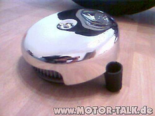

Ich habe den, aber noch nicht montiert:
http://www.my-twinparts.de/sonderangebote.html?&tt_products[product]=1181&tt_products[cat]=109&cHash=8ecef2181826de05fd507e4452a84375
Und wie gesagt den Originalen noch dran:
http://cdn01.trixum.de/upload2/7/a/7aIKGD64cE9f133659601227P7063.jpg
Mir geht´s nur um die Optik, welche mir im Serientrimm nicht ganz so gut gefällt, brauch auch keinen Totenkopf oder sowas :-D
Ideal wäre ein runder, so wie ihn die neueren Modelle schon haben.

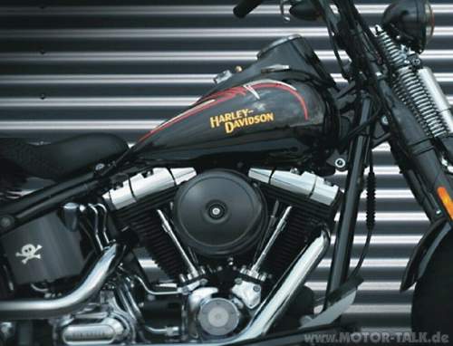

So wie ich oben geschrieben habe, runden big sucker mit TÜv von Ness (komplett 230 €) plus runden Luftfilterdeckel aus Ebay für vielleicht nen 20er (siehe Bilder im Anhang).
Entweder kommen noch andere Vorschläge, oder du gibst deinen Lufi zurück oder verkaufst ihn ..

Den runden Luftfilter der US-Croos-Bones hatte ich auch auf meiner Heritage drauf. SbsF hatte hier mal eine Teileliste eingestellt. Den Beitrag finde ich nicht mehr, aber eventuell kennt er ja noch die Teile. Der Austausch war günstig und optisch effektiv.
Super, den der US-Cross Bones werde ich mal ins Auge fassen!

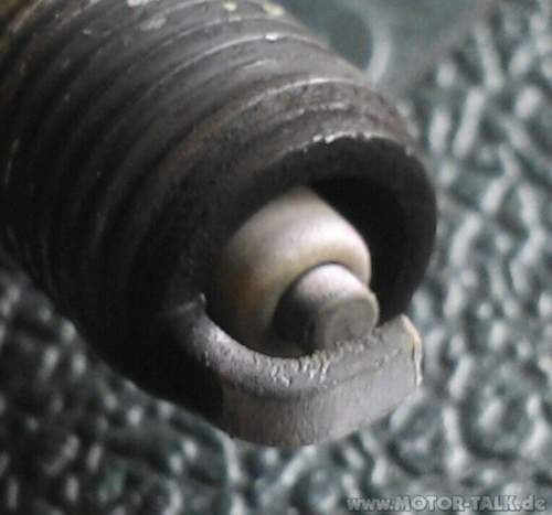

Ich habe mal die Zündkerzen rausgeschraubt und fotografiert (Anhang.)
Bis auf die Zündkerzen von Automotoren habe ich keinen Vergleich, aber ich denke das jetzt schon die Verbrennung sehr mager ist und das noch mit dem Serienluftfilter. Ich möchte dann doch besser auf den Tipp verzichten mal 2 Wochen mit nem offenen Lufti rumzufahren und sehen was passiert :-)
Deswegen die Frage nun an diejenigen hier im Forum, die Erfahrung mit dem Kerzenbild bei Harley Motoren haben, wie würdet ihr die Verbrennung in meinem Fall beurteilen? Vielleicht ist das ja normal bei HD....

das Kerzenbild kann etwas über die Verbrennung aussagen, es ist aber keine 100%tige Aussage.
Wie sieht es den bei deiner Harley mit dem Auspuffknallen aus? Das s.g. Magerknallen!
Besonders bei bergabfahren im Schiebebetrieb ist das Magerknallen am stärksten und ein Indiz für einen zu mager eingestellten Motor. Das sagt mehr aus als das Kerzenbild.
Gruß Manni
Ja dieses Magerknallen ist vorhanden, hab ja die V&H Longshots dran...
Hai,
dann ist das ein Indiz für einen zu mager eingestellten Motor.
Meine Dicke kommt aus Kalifornien. Dort sind die Harley`s wegen strengen Auflagen sehr mager eingestellt. Das hatte zur Folge, dass meine Dicke bergab im Schiebebetrieb ständig geknallt hatte.
Erst durch ein Mapping von Mastertune ist kein Knallen mehr zu hören. Bergab im Schiebebetrieb ist nur noch ein tiefes Blubbern zu hören. Und der TÜV ist mit den Abgaswerten voll zufrieden.
Der Motor wird auch nicht mehr so heiss wie früher.
Gruß Manni
