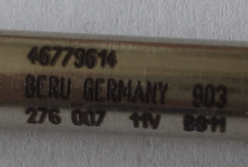

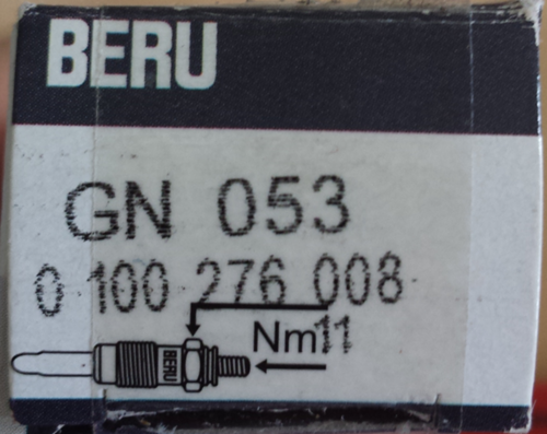

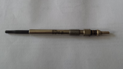

Hallo Andreas,
Ich schicke dir die Nr, von der Glühkerze: BERU GN 053 , 0100 276 008 ,
Du brauchst einen 8mm Steckschlüssel zum aufschrauben.
Stecker abziehen geht sehr schwer, Glühkerzen nach links aufdrehen, langsam und bedächtig arbeiten.
Glühkerze anziehen langsam und max. 11 NM. Mit der Hand anziehen.
Aufpassen keinen Dreck in das Loch bringen.
schöne Grüsse, WILLI
Anhang Bilder,
Meriva-gluehkerze-bild-1
Meriva-gluehkerze-bild-2
Meriva-gluehkerze-bild-3

Hallo Andreas,
Der Kostenvoranschlag bei meiner Opel Werkstätte hat € 184.- inklusive MWST und vier Glühkerzen ausgemacht.
Mich hat mein tausch der Kerzen € 68.- gekostet. Ich habe die ersten beiden 1. und 4. Zylinder bei ca. 120000, die beiden zweiten 2. und 3. Zylinder bei ca. 140000 km getauscht.
Die Glühkerze die du auf dem Bildern sihst sind die originalen von BERU.
Gruß Willi
