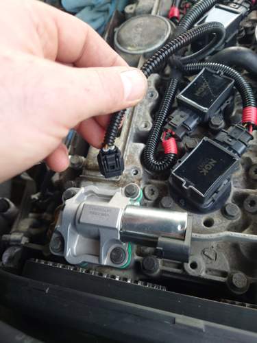

Kürzlich habe ich einen V70 2.4L aus dem Jahr 1999 gekauft. Die Motorwarnleuchte war an, und der Käufer zeigte mir ein ausgedrucktes Dokument aus einer Werkstatt, in dem sie den Fehlercode als "P1671 Einspritzventil Spannung zu niedrig" auslasen. Es könnte auch "Spannung zu hoch" sein, ich habe das Dokument gerade nicht hier.
Wenn ich jedoch im Internet suche, beziehen sich alle Informationen, die ich finde, auf ein Steuerventilproblem, nicht auf ein Einspritzventilproblem. Heute habe ich das Steuerventil ausgetauscht (ich habe es bei eBay gekauft, nicht original von Volvo), aber die Motorwarnleuchte ist wieder angegangen.
Nun frage ich mich zwei Dinge:
- Könnte es sein, dass ich die beiden Kabel falsch angeschlossen habe? In meinem Originalstecker waren keine Nummern 1 und 2, nur im neuen Stecker, den ich von Volvo gekauft habe. Ich glaube, ich habe das grün/orange Kabel an den Pin 1 angeschlossen.
- Könnte dieser Fehler nicht durch das Steuerventil, sondern durch den Nockenwellensensor verursacht werden? Ich habe im Internet einige Forenthreads gefunden, die dies als eine weitere mögliche Ursache vorschlagen. Ich würde sagen, ich höre manchmal ein Klickgeräusch aus dem Bereich, in dem dieser Sensor platziert ist, aber ich weiß nicht, ob das auf ein Problem damit hinweisen könnte.

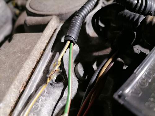

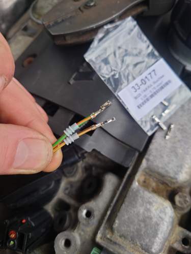

Moin,
Also den Nockenwellensensor hatte ich ja vor ein paar Tagen getauscht. Unruhiger Leerlauf etc. Aber er ist nicht das Problem gewesen. Heute habe ich Mal den Nockenwellenhersteller Auslassseite durchgemessen und die 3,7Ohm die er haben sollte sind deutlich überschritten. Das neue Bauteil von Vaico kommt da aber auch nicht ran. Mal sehen.
