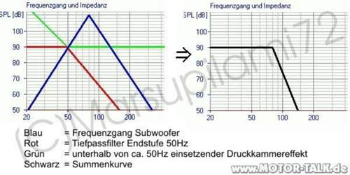

Hallo.
Hätte mal paar fragen wie man einen eifach ventilierten Bandpass berechnet. Hab gelesen das man die geschlossene kammer auf Qtc 0,7 abstimmen soll. Wenn ich das für nen Audio System X-ion 12 plus mach kommt der auf Fc von 56hz. und nen F3 von 56,5 (28,5L). Bedeutet die reso vom eingebauten woofer ist 56hz? Kann der dann net tiefer spielen?
Dann soll die Ventiliere kammer doppelt so groß sein und der port die größmögliche fläche haben. Was heist das??? Abstimmen soll man den auf über 60hz. Den hohen peak soll man dann mit nem Tp bei 50hz glattbügeln.
Was würde rauskommen wenn ich die ventilierte kammer tiefer abstimme? zB. auf die reso des autos?
Nach dieser rechnung wäre das gehäuse wie folgt, Abstimmung 62hz: Geschlossen 28,5L Ventiliert 57L mit 20er Rohr mit 28cm länge!?
TSP vom sub sind Fs 40hz,Qts 0,5 ,Vas 30L
Könnte das mal jemand nachrechnen. Und mich aufklären?! Tappe irgendwie im dunkeln. Wie sieht die frequenzgangkurve bei dieser kiste aus? Hab die vermutung das da kein tiefbass rauskommt.
Würde mich über aufklärung freuen!
PS. Der AS Sub soll nur als beispiel dienen!
Danke Etzi

Audio-System selber stimmt auf einen Qtc von über 0,8 ab !Zitat:
Original geschrieben von Etzi83
Hallo.
Hätte mal paar fragen wie man einen einfach ventilierten Bandpass berechnet. Hab gelesen das man die geschlossene kammer auf Qtc 0,7 abstimmen soll.
Doch ! Das ist dann normalerweise nur die Mittenfrequenz. Von dieser aus betrachtet spielt der Subwoofer dann normalerweise über eine Oktave ! In diesem Fall also von ca. 40-80 hz.Zitat:

Wenn man aber beides erreichen kann: umso besser. Du hast doch aber vor, maximale Power herauszuprügeln, oder ?? Da braucht der Frequenzgang nicht zwingend besonders glatt zu sein.
Der Wirkungsgrad steigt, weil die Kammer größer wird. Allerdings sinkt der WG dann auch wieder, weil ja in deiner Rechnung auch die geschlossene Kammer größer wird !Zitat:

Die Erhöhung von "S" bewirkt eine starke Welligkeit des Frequenzgangs (in der Theorie) die Absenkung von Qtc eine bessere Impulswiedergabe bei gleichzeitig gesunkenem Wirkungsgrad !
Daß du dich da mal nicht täuschst. Kommt aber immer darauf an, wie man Tiefbass definiert : bei normaler Musik (und auch bei deiner Reso) ist eine Abstimmung auf Mittenfrequenz 60 hz sicher okay. Es ist doch NICHT so, daß der frequenzgang unterhalb dieser Frequenz schlagartig absackt ! So ein Sub spielt grob geschätzt bis 50 hz mit vollem Druck und sinkt dann leicht ab.Zitat:
Das Absinken wird dann in der praxis von der Fahrzeugakustik geradegebogen ! Daher hast du auch bei 40 hz noch vollen Druck, kannst alles hören
