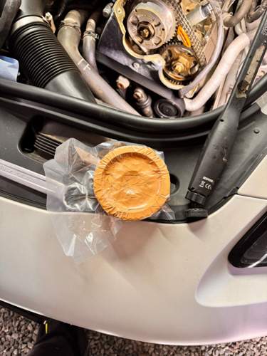

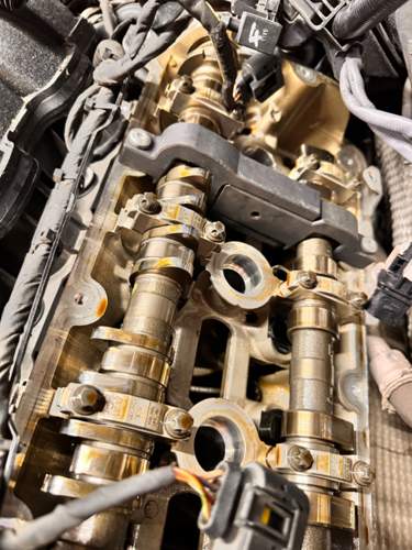

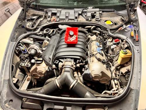

Guten Tag , heute hat es mich erwischt die 4 Alu schrauben von Nockenwellenversteller sind raus gebrochen. Motor läuft unrund . Habe den Ventildeckel runter. Einlassnockenwelle Bank 1 dreht sich natürlich nicht mit . Der Motor lässt sich per Hand durchdrehen. Die abgebrochenen Schraubenteile sind in die Ölkanäle gefallen. Wie kriege ich die raus ? Ölwanne ab? Ist der Motor noch zu retten? Mit freundlichen Grüßen

Als erstes Nockenwellen raus, Kerzen raus und Druckverlusttest machen. Wenn Kolben und Ventile kolodiert sind wird es schwierig.
Sollte noch alles in Ordnung sein, bitte beide Steller neu machen damit es nicht wieder passiert.
Alle Schrauben teile müssen gewunden werden, Gewinde und Köpfe im schlimmsten Fall muss der Kettengehäusedeckel ab, dafür muss der Motor raus. Im besten Fall ist es nur die Ölwanne oder du findest was wenn die Nockenwellen raus sind.

Ich muss den Nockenwellenversteller erneuern damit ich Kompression messen kann. Schrauben teile konnte ich welche bergen, es sind aber auch welche in ein Ölablaufkanal gefallen.

Der Motor wird repariert , wenn Ventile krumm das geht er zum Instandsetzer. Ein gebrauchter kommt nicht in Frage da weiß ich nicht was mit los ist. Habe ja erstmal 6 Monate Zeit dank Saison Kennzeichen.
