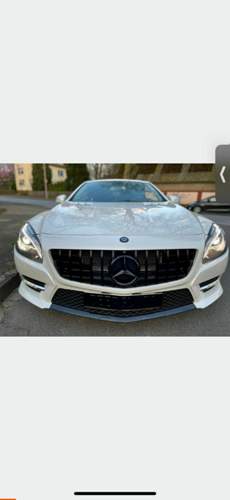

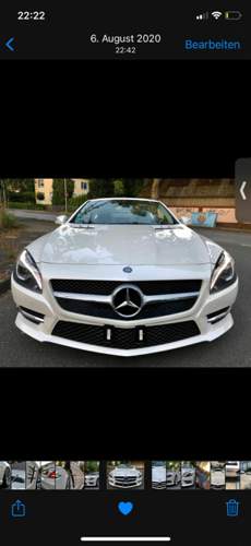

habe vor kurzen an mein SL 500 R231 den originalen Grill gegen den Panamericana Grill ausgetauscht.
