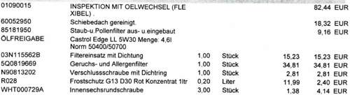

Ich war heute bei der Inspektion und habe natürlich das Panoramadach erwähnt, wie es Geräusche macht. Laut dem Händler müsse das Panoramadach nach 16'000 km gewartet werden. Dies wurde auch gemacht. Bis jetzt konnte ich noch keine auffälligen Geräusche wahrnehmen, werde dies aber weiterhin beobachten.

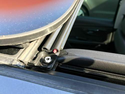

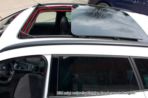

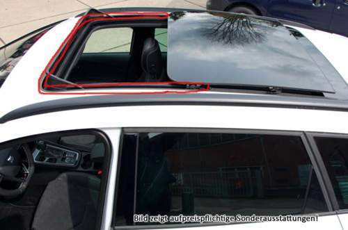

@525itouring Ich habe ein Foto mit angefügt von einem Panoramdach: Welche Gummidichtung hast du mit dem Spezialfett von Liqui Moly eingefettet? Die Gummidichtung, welche in der Mitte (Bild 1) ist, jene sieht man auch vom Fahrzeuginneren, wenn das Dach geschlossen ist. Oder hast du auch den Rand vom Glas (Bild 2) eingeschmiert, meiner Meinung nach auch aus Gummi?
Ich habe die von Dir markierten Gummidichtungen gefettet und die Dichtung (siehe Bild), die quer verläuft, die auf Deinen Bildern nicht sichtbar ist. Am Glas selbst habe ich nichts gemacht.
