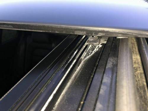

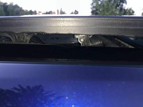

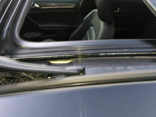

Ich konnte es bei mir mit Ballistol Teflonspray beheben. Damit einfach großzügig die Laufschienen einsprühen und das Dach öfters auf und zu machen. Seitdem habe ich bei mir selbst bei diesen Temperaturen absolut keine Problene mehr.
Aufpassen, das Zeug ist nach Verdunstung wie Mehl und kann unschön aussehen - Trockenes Gleitmittel Deshalb den Sprühstab unbedingt verwenden und genau die Geräuschquelle lokalisieren! Bei mir genügte es das erste Drittel damit zu besprühen und durch den Mechanismus zu verteilen. Mein Händler hat es auch mit dem VW Wundermittel versucht, doch gebracht hat es nichts.

@Frodo3121 : Könntest du mal ein Foto von nach der Behandlung einstellen? Wo man das "Mehl" sehen und bewerten kann, welches Problem einem lieber ist.

Ist mir doch egal, wenn es die Werkstatt nicht hinbekommt. Das Zeug ist mit einem feuchten Tuch ruckzuck weggewischt.
@PeterBHMache ich bei der nächsten Wagenwäsche = Montag
Ist etwas fummelig die Stellen mit der Kamera einzufangen.
@Frodo3121: Danke. Wenn du das Zeug weggewischt hast, ist dann die Schmierfunktion weiterhin gegeben?
