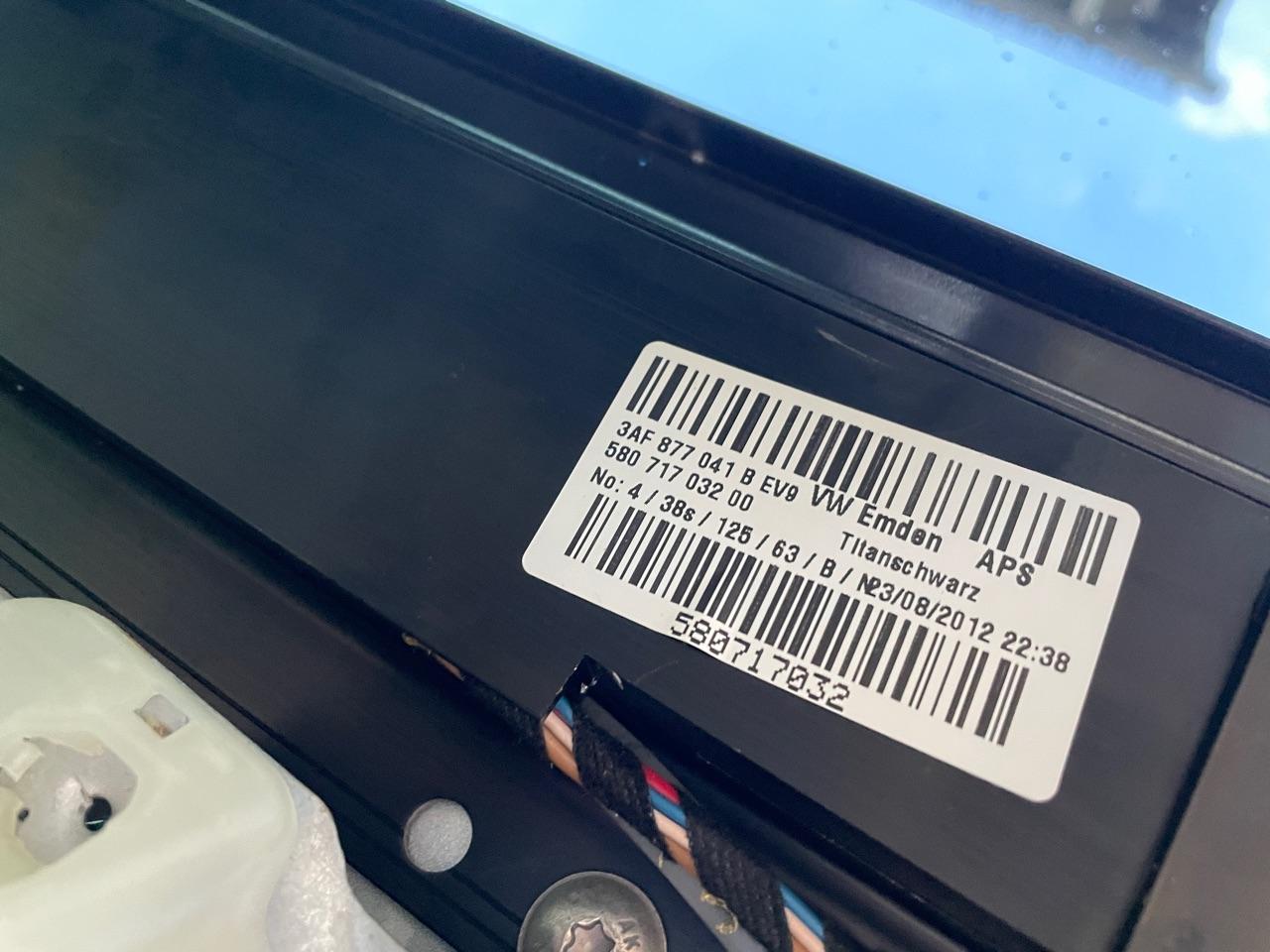

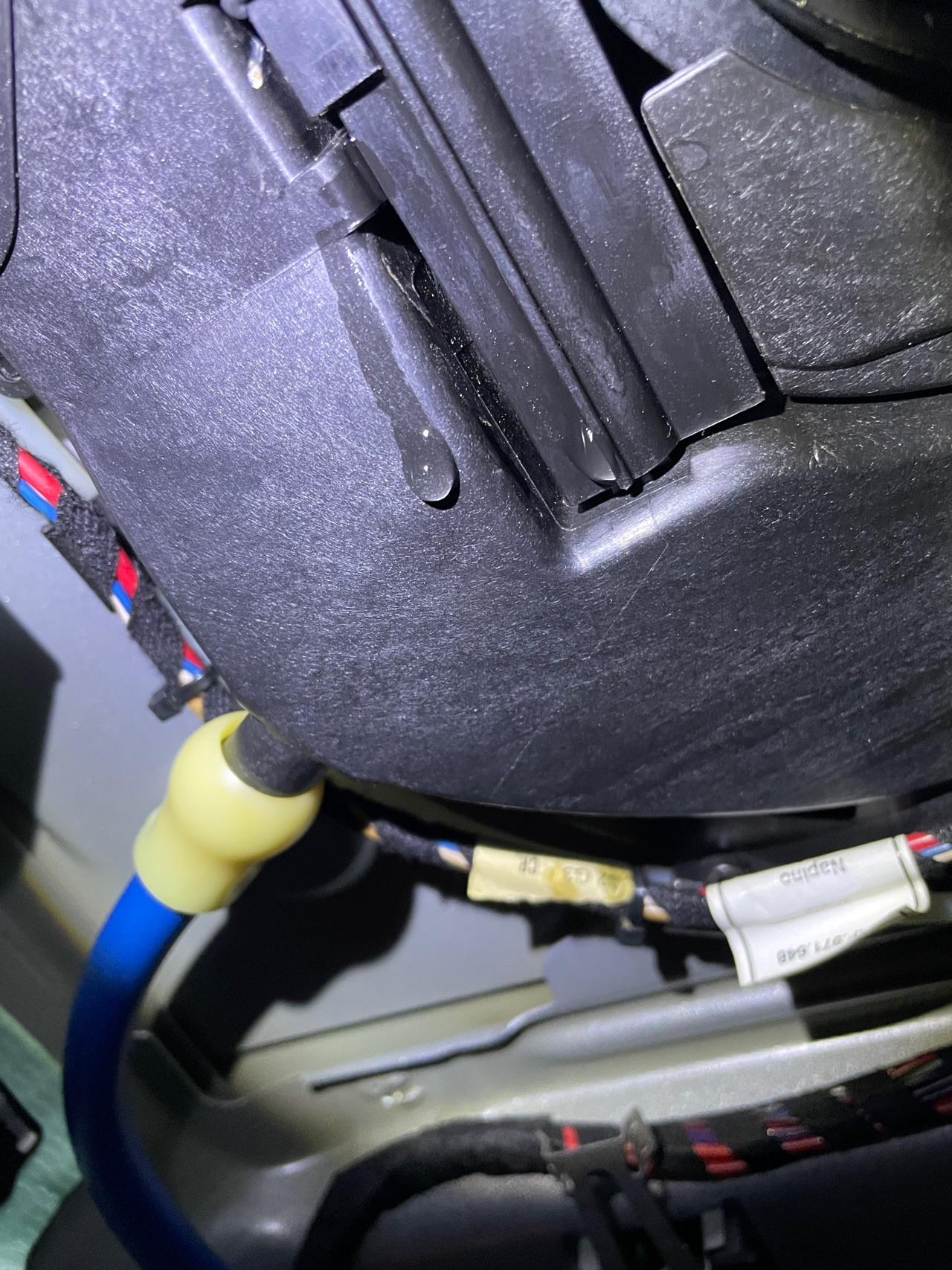

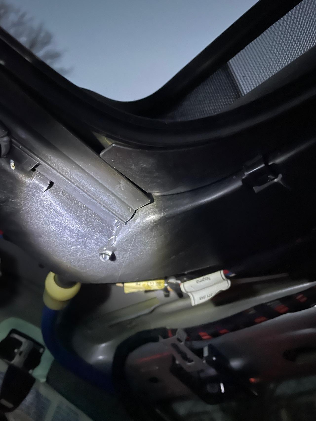

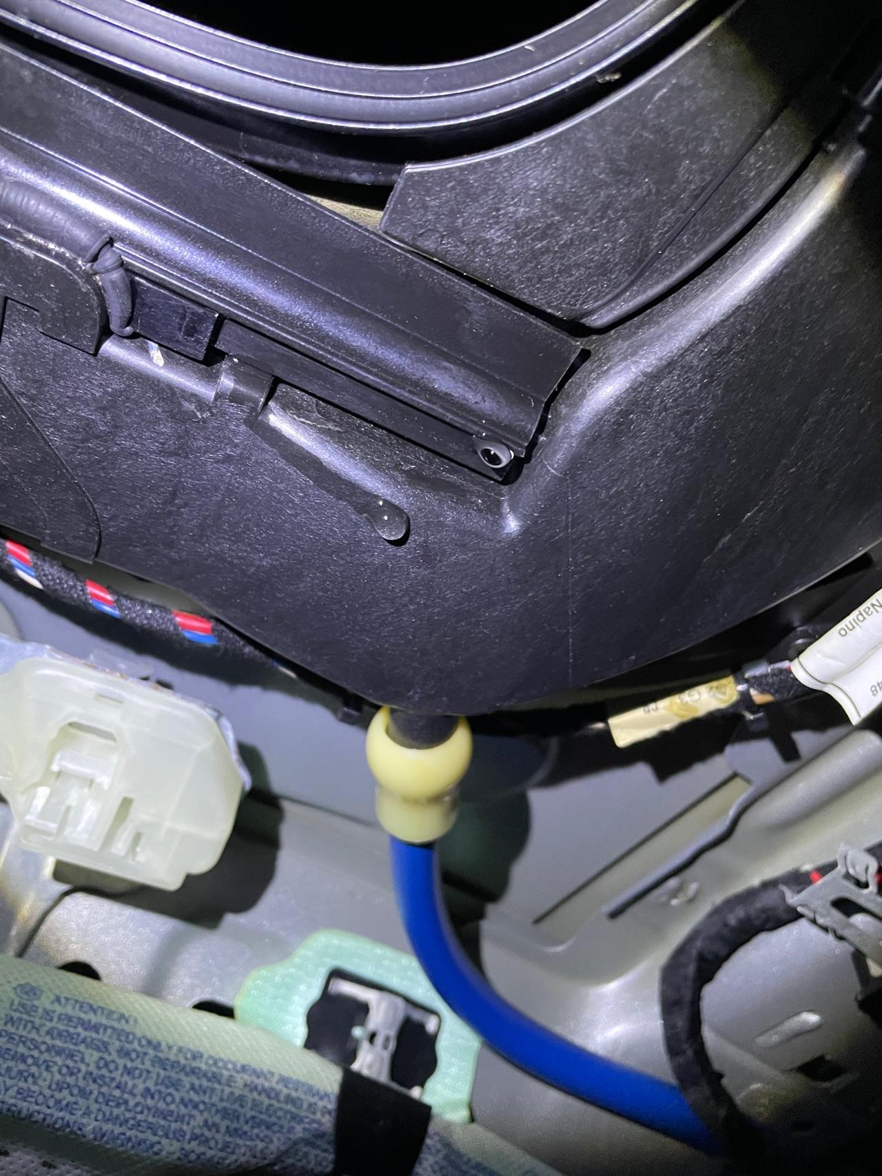

Hallo zusammen. Muss wieder schreiben. Bei mir war eigentlich Ruhe bezüglich das Thema, ist einmal Wasser reingelungen, wo ich das Fussraum trocknen musste. Ich weiss ehrlich nicht, woran es liegt, aber manchmal wenn es stark regnet, passiert gar nichts, manchmal reicht ein kleines Regnen und kommt viel Wasser rein. Jetzt ist der Fall auch so leider. War auch Schnee oben drauf. Aber nicht viel. Ich habe heute die Ablaufschläuche wieder geprüft, und die sehen in Ordnung aus, da das Wasser ohne Probleme durchgelaufen ist. Habe den Windschutznetz auch ausgebaut, diese Stelle zu finden, wo der Plastik und das Metall sich treffen, habe mich aber gewundert, da mir sieht es so aus, als wären beide Teile aus Plastik. Oder bin ich an der falsche Stelle? Könnt ihr mir es von den Bildern sagen bitte?

Aber kann es sein, dass bei mir beide Teile aus Plastik bestehen? Vielleicht kann man es auf den Bildern nicht ganz richtig erkennen, aber live sind die 2 Materialen identisch. Kann es sein, dass bei meinem Auto das Rahmen schon gewechselt wurde? Gibt es solche Rahmen, die nur aus Plastik bestehen?
Nein komplett aus Plastik gibt es die eigentlich nicht. Oder es ist mir nicht bekannt. Ich habe mal ein video gesehen, wo VW das ersetzt aber im Prinzip nur die dichtmittel verbessert aber am Rahmen ändert sich nichts.
meistens kommt das Wasser genau durch die Rillen der verbindungsstellen, weil die Dichtmasse an den Verbindungen durch Witterung porös wird.
