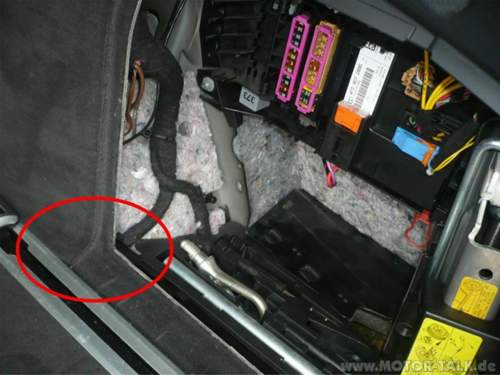

habe gerade das auto in seine bestandteile zerlegt:
also klappe hinten rechts auf, wagenheber raus, wagenheberhalterung gelöst (zwei muttern raus, torxschraube raus), dann auch noch den werkzeugkasten und diese deckplatte rausmontiert.
leider konnte ich das steuergerät nicht eindeutig identifizieren. ich habe das mal alles fotografiert und als datei angehängt (erstes bild seitenflanke, zweites bild bodenansicht, drittes bild hintere ecke).
Wo steckt das Steuergerät den jetzt (habe auch versucht die schwarze box auf dem letzten bild zu öffnen, war aber extrem hakelig, habe es daher gelassen)???

Also so ganz hast du es noch nicht erwischt. Auf dem ersten Bild mit der Teilenummer 4F0 907 289..., dass ist das Komforsystem, die Teilenummer 4F0 907 801... ist die Feststellbremse.
Wo es genau sitzt kann ich dir leider auch nicht sagen, da ich es selbst noch nie ausbauen musste.
Ist denn dort hinten in der Ecke nicht noch irgend ein Steuergerät?
Den schwarzen Kasten unten  brauchst du auf jeden Fall nciht auseinander zu bauen, dass ist wie gesagt die Festellbremse.
Grüße,
quattrofever
EDIT: Auif dem dritten Bild kommen von links unten Kabel braun, weiß... verfolg die mal wo die hingehen, ich bin mir nicht ganz sicher aber ich denke, dass dies die Kabel der Einparkhilfe sind.
Das Steuergerät welches du suchst müsste so eine ähnliche Nummer haben "4F0 919 283..."
EDIT2: Die Kabel befinden sich links oben auf dem dritten Bild, sorry. Aber diese Kabel in Richtung Fahrzeuginneren (auf dem Bild nach unten/links) verfolgen.
