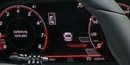

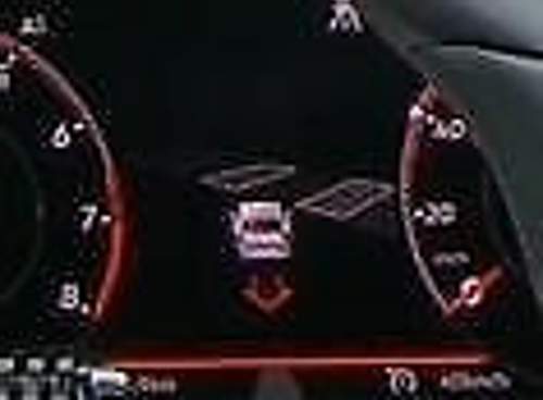

Passend dazu der Auszug aus dem Bordbuch als Bild !
Wenn die erste erkannte Parklücke nicht die richtige ist, dann einfach weiter langsam, mit eingeschaltetem PLA weiterfahren. Hierbei einfach mal aufs Display (MFA) achten. Die Anzeige geht von Bild B wieder auf Bild A - Der Einparkpfeil verschwindet und die Sensoren tasten weiter ab bis zur nächsten erkannte und passende Parklücke - Siehe wieder Bild B.
Die PLA schalte ich meist eine 1/2 bis 3/4 Wagenlänge vor der eigentlichen Parklücke ein.
So mache ich es immer wieder und klappt es jedesmal ohne Probleme!
