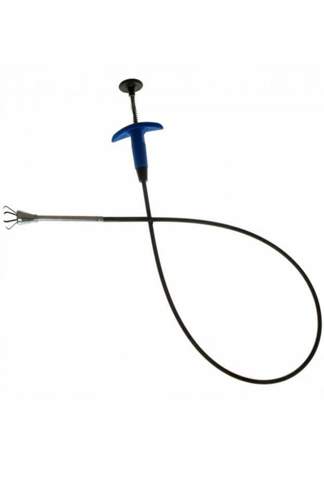

Also mir ist auch mal ein Lämpchen da reingefallen
und habe es mit einem Staubsauger herausbekommen
) gibt so ein Aufsatz für zwischen die Heizkörperlamellen zu kommen...oder selber basteln aus Schrumpfschlauch

mir ist vor Jahren auch mal so ein Lämpchen in den Scheinwerfer gefallen...
Ich habe einen ummantelten Draht genommen, passend gebogen und vorne ein Stück Klebeband befestigt. Dann habe ich so lange vorsichtig "geangelt", bis das Lämpchen am Klebeband klebte. Beim rausziehen dann ganz vorsichtig sein, damit es nicht wieder reinfällt... Man braucht Geduld, aber es geht schneller, als den Scheinwerfer auszubauen.
Themenstarteram 12. Januar 2017 um 16:04
Ja, das klingt gut. Und du hast das tatsächlich durch die Öffnung bekommen? Ich versuche es. Momentan sehe ich die Lampe nicht. Aber ich weiss ja, sie ist da... Mal auf Sonne warten :-)
