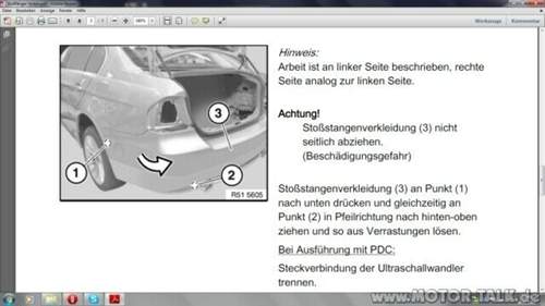

Wenn man den hinteren Stoßfänger ausbaut muss man nur aufpassen, dass man die Rastnasen zu den hinteren Seitenteilen nicht ruiniert - der Ausbau ist ein wenig tricky.
Wenn man die ganzen Verschraubungen gelöst hat, muss man auf jeden Fall zu zweit sein, um die Verkleidung nicht kaputt zu machen.
Stimmt, das ist ein riesen Mist..Wer sich das ausgedacht hat, dem gehört die Befestigung an den A**** getackert.
Ihr meint dieses behinderte Stecksystem an der Ladekante oben bestimmt. Ich hab die Halterungen links und rechts wo dieses Rollo einhakt weggebaut. Dann gings millimetergenau mit biegen... jesus
