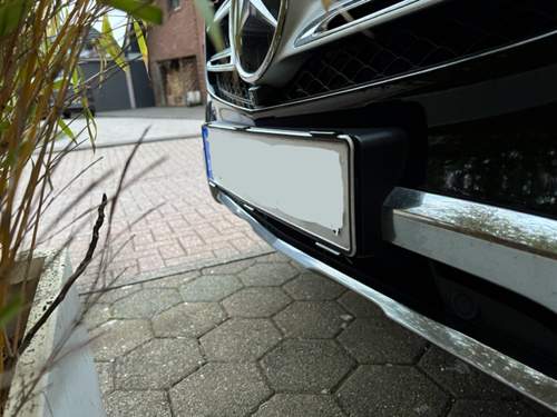

ich habe folgendes Problem: Immer wenn mein Auto nass wird, schlägt der Parksensor bei langsamer Fahrt und Stillstand voll aus und Piept unaufhörlich.
Wenn es trocken ist, ist alles normal.
Der Wagen war nun 2x in der Werkstatt und die behaupten alles funktioniert einwandfrei.
Kennt das Problem jemand? Und wenn ja, was wurde gemacht?
Das ganze geht noch auf Garantie.
Vielen Dank im Voraus für die Hilfe.

Ich hatte dieses Problem auch bei meinem 400D Bj 2020.
Nach dem Tausch der Kennzeichenhalterung gegen eine Halterung mit schmäleren Ramen war der Fehler beseitigt.
Das gleiche hatte ich nach dem Kauf auch, und es war, wie bei HDChristian, die Kennzeichenhalterung.
Kann ich auch bestätigen. Das erste Mal beim GLK, dann noch einmal beim ML. Seit dem vorne an keinem der Nachfolger keine Kennzeichenhalter mehr. Und seit dem nie wieder Probleme. Bis auf den „Jackpot“ vor ein paar Wochen abends auf der Landstraße. Da ist punktgenau ein Nachtfalter auf den Sensor geklatscht. Dauerton. Angehalten, abgekratzt und gut war es.
OK, danke für Eure Antworten. Ich versuche erst einmal das mit dem Kennzeichenhalter. Bringt das nichts, werde ich auf einen Austausch drängen…

Ich hatte den Mopf. Das sagte damals dann bei meinem ML auch mein Freundlicher. Der montiert grundsätzlich vorne nur ohne Kennzeichenhalter. Aber es gibt Vertragshändler und auch insbesondere freie Händler, die das immer noch nicht wissen!!
Bei mir hat das Anbringen des vorderen Kennzeichens mit 4 Schrauben geholfen. Seitdem is ok.
vielen Dank für die ganzen Beiträge. Ich habe mir nun einen rahmenlosen Kennzeichenhalter montiert und es scheint nun wirklich gut zu sein. Das Problem kam ja nach Regen und auch nach der Autowäsche. Nachdem es die letzten Tage nicht geregnet hat, war ich gestern das Auto waschen und es hat nichts außerplanmäßig gepiept.

Mein Kennzeichenhalter steht seitlich nicht über, nur nach unten hin. Kann es trotzdem daran liegen?
