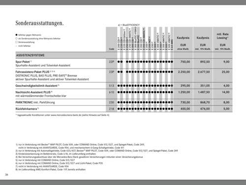

Enthält die Parktronic immer auch den aktiven Parkassistenten?
Oder sind Parktronic und aktiver Parkassistent zwei separate Extras?
In verschiedenen Preislisten hab ich nie zwei separate Extras gefunden.
Ein Arbeitskollege fährt einen 2012er W212, und er meinte er hat keinen aktiven Parkassistenten sondern nur die Parktronic.
Oder ist das auch noch Bj. abhängig?
Kann jemand hier Licht ins Dunkel bringen?

Seit der Modellpflege wurde die Parktronic um den Assistenten erweitert. Grund ist das die Servolenkung auf ein rein elektrische umgestellt wurde. Zudem musste man die Sensoren etwas anders positionieren.
Also: Ab MoPf / Baujahr 04/13 ist die Parktronic mit Park Assistenten. Zuvor gab es den in der Baureihe 212 nicht.

Themenstarteram 11. September 2014 um 21:03
Ok, also ab Mopf wird 'vollautomatisch' eingeparkt, also inclusive lenken.
In der 4/2012 Preisliste steht 'Parktronic inkl. Parkführung?
(Siehe Auszug Preisliste 4/2012 W212)
Was bedeutet Parkführung in dem Zusammenhang?
Oder habe ich in dem Bj. nur den Abstandsradar und sonst nix?
Hallo Manni,
Parkführung bedeutet in dem Zusammenhang, dass das System dir im Kombiinstrument anzeigt, ob du vorwärts oder rückwärts fahren und ob bzw. wie weit du das Lenkrad links oder rechts einschlagen musst. Fahren musst du also selbst. Das System führt dich lediglich.

Ja. Deshalb gibt es beim Mopf auch den neuen SA-Code 235 dafür.
-> Aktiver Park-Assistent inklusive PARKTRONIC

Jein, denn so wie es V50RR schon geschrieben hat, gibt es beim im Vormopf den alten SA-Code 230 mit der Parkführung, die zusätzliche Lenkhinweise gibt, aber nicht aktiv eingreift.
-> PARKTRONIC inkl. Parkführung
