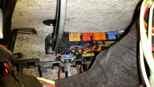

Bei meinem Passat 1.8t habe ich bei wärmerem Wetter bzw. bei warm gefahrenem Motor/Getriebe das Problem, daß der DZM plötzlich anfängt zu tanzen und das Automatikgetriebe in den Notlauf schaltet. Lt. VCDS Diagnose Fehler 00529 Motordrehzahl-Eingangskreis Fehler. Zudem meldet das KI mit 3 fachem Piepsen Ölstand prüfen.
Getriebeöl mit Filter wurde bereits gewechselt, Ölstand passt. Kurbelwellensensor wurde ebenfalls getauscht. Alle Gänge sind im Notlauf im KI farblich hinterlegt. Getriebesteuergerät ist trocken. Seltsam ist, dass das Problem nur bei Außenemperaturen von >9 Grad und bei warm gefahrenem Motor und Getriebe auftritt.
Strecken bis 10km bei kaltem Wetter sind kein Problem.
Motor AEB
Getriebe CJQ
Passat Kombi Bj 98
226000km
...werde heute noch den G182 Sensor im Getriebe tauschen.
Hat sonst noch jemand eine Idee?

So, bin wieder da.
Das Ergebnis ist bescheiden, die Probleme sind immer noch da. Allerdings bin ich heute ne längere Strecke mit Delphi Technik an Bord gefahren:
Warmes Wetter, Drehzahlmesser fing nach ca 15 km an zu tanzen, ging aber nicht auf "null"!
Das tanzen des Drehzahlmessers hängt scheinbar von der Fahrbahnoberfläche ab, bei schlechter Straße wird es schlimmer. Auto fuhr aber weiterhin normal solange man über 50/60 kmh fährt. Nun das interessante: bremst man stark ab, zum abbiegen oder an roter Ampel, geht der DZM auf null und Getriebe geht in Notlauf. Mit Delphi konnte ich den angegebenen Fehler 00529 wieder löschen und erstmal weiterfahren. Bei langsamer Fahrt und ständigem abbremsen immer wieder Notlauf....
Befürchtete Ursache war zunächst das beim Bremen nach vorne schwappende Getriebeöl.
Nun habe ich auf einer abgelegenen Straße einige male mit der Handbremse abgebremst, alles bei geringer Geschwindigkeit, und siehe da, KEINE negative Reaktion und kein Schalten in Notlauf. Jetzt habe ich beim Fahren mit dem Fuß seitlich gegen das Bremspedal geklopft, -darauf reagiert der DZM und spielt verrückt, (Simulation schlechte Straße).... Ich vermute hier in irgend einem anderen Zusammenhang die Schwachstelle. Möglicherweise Bremslichtschalter, darüber ließt man auch viel. Oder Kabelbruch in diesem Bereich. Hatte den Schalter anfangs schon einmal raus und habe nichts fehlerhaftes feststellen oder messen können. So langsam werde ich wahnsinnig.... Naja, die nächsten Euros in einen neuen Schalter investieren bringt vielleicht die Lösung.... fraglich ist nur, warum erst warmen Aggregaten, kann evntl doch wieder mit dem Ölfluss zusammen hängen.... mal sehen, weitere Infos folgen
Schöne Grüße!
J
Themenstarteram 3. April 2019 um 19:35
Haha, die Lösung ist gefunden!!!
Unglaublich, es lag an einem losen Stecker....
Nachdem das Getriebeöl, der Nockenwellensensor und der Drehzahlsensor im Getriebe getauscht wurden, traten die oben beschriebenen Probleme, insbesondere bei schlechten Straßenverhältnissen immer wieder auf.
Jetzt habe ich die Bordelektrik im Fahrerfußraum kompl frei gelegt, den Motor mit dem tanzenden DZM laufen lassen und die Kabelage nach und nach durchgetastet. Plötzlich ging der DZM garnicht mehr... Bei genauem hinschauen in der letzten Ecke sind mir einige bunte Steckverbindungen auf einer Konsole aufgefallen. Ein schwarzer Stecker, ganz links, war nicht richtig gesteckt...
Diesen habe ich wieder zusammen gedrückt und alles geht wieder. Der Stecker lässt sich aber nicht kompl in die Sicherung rasten, möglicherweise ein Fertigungs- oder Serienfehler...
Aber auf diese Ursache muss man erstmal kommen...
Schöne Grüße!
