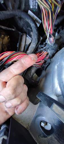

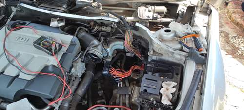

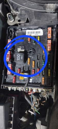

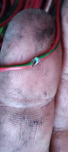

Guten abend zusammen. Leider startet der Passat von meinem Vater nicht mehr. Wir haben die fehler ausgelesen. Das Ergebniss hänge ich hier mal dran. Hatte das schon mal jemand zufällig?
vielen dank schon mal im vorraus.

Ist also einer mit Start-Stopp. Die Starterrelais sind unter dem Sicherungskasten im Motorraum. Das MStG hat dort zu jedem Relais ein Kabel hin. Der Fehler kommt normalerweise wenn am MStG die Relais nicht dran hängen (kein Widerstand). Relais sollten auf Klemme 15 versorgt werden.
Das KI wird dann wohl an dem Spannungsstabilisator hängen.
Lenkgetriebe/Lenkhilfe ist meine ich am Sicherungshalter A also ganz vorne.
sind die Fehler immer noch alle da nach dem Löschen und Zündung neu einschalten? Nicht, daß was alles dabei ist.
Für den Notfall: wenn man 12V auf den Magnetschalter vom Anlasser gibt, sollte er starten (Gang raus!).
@BLiZZ87 ich denke, dass das Massekabel, was Karosserie und Getriebe verbindet weg korrodiert ist..
Themenstarteram 13. Juli 2022 um 7:20
[Hat leider keinen Erfolg gebracht. Startet nach wie vor nicht.quote]
@FrankPassat3c schrieb am 13. Juli 2022 um 00:23:51 Uhr:
Okay…. Probiere folgendes…. Motorabdeckung runter.. Massekabel vom Starthilfekabel an den Massepol der Batterie anklemmen…. Anderes Ende an die Aufhängung vom Motor… hinten links.. dann sollte er anspringen…
Themenstarteram 13. Juli 2022 um 7:21
Danke für den Tipp. Die Fehler sind nach dem Löschen immer noch da.
@BLiZZ87 schrieb am 13. Juli 2022 um 01:09:38 Uhr:
wie sehen die Kontakte am Sicherungshalter A aus? Das sind die großen (60A, 30A usw) hinter dem linken Scheinwerfer. rostig? leicht mal alle sauber machen?
weil es halt mehrere Fehler zeitgleich gibt, muss es etwas zentrales sein.
kann natürlich auch ein Marder sich überall durchgefuttert haben.
Themenstarteram 13. Juli 2022 um 7:48
Sicherungen sind soweit alle gut. Nichts rostig oder oxidiert. Mein Vater sagte mir eben, das seit 2 Tagen ab und an das Rote Lenkrad im Tacho kam. Und gestern, bei der Heimfahrt ging dann der glühwendel im Tacho an.
@BLiZZ87 schrieb am 13. Juli 2022 um 09:30:05 Uhr:
Hallo Leute. Ich habe genau das selbe Problem an unserem VW Sharan 7N von 2012. Konnte denn das Problem am Passat behoben werden? Wenn ja wäre eine Rückmeldung über die Fehlerursache sehr hilfreich. VG, Roman
