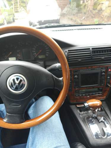

Moin Liebe Leute,
Ich habe folgendes Problem
Meine Airbaglampe leuchtet und lässt sich nicht Löschen.
Fehler Laut VCDS
00588-Zünder für Airbag Fahrerseite (N95)
32-00- Wiederstandswert zu Groß
Folgendes schon Abgearbeitet:
Kabel Kontrolliert und Gemessen (Keine Veränderung)
Airbagwickelfeder mit Lenkwinkelsensor Getauscht(Gebraucht) keine Veränderung.
Ich weis jetzt nicht weiter?
Ach ja Daten vom Fahrzeug :-))
VW Passat 3b Baujahr 11/99
2,3 Vr5
Highline Ausstattung inklusive Holz Sportlenkrad
Ja ich weiß Arbeiten am Airbag, keine Panik ich gehe da nicht selber Bei!!
Wenn jemand eine Lösung hätte wäre ich Dankbar
Gruß Matthias

na ja die kosten bestimmt was, wenn es für den Passat überhaupt noch welche gibt NEU, also laut den Freundlichen gibt es nichts für den 3b , für den Golf 4 weiß ich nicht laut aussage stammt das Holzsportlenkrad vom Golf 3/4 Cabriolet
und da liegt vielleicht der Hase im Pfeffer die haben ein Airbagfehler gehabt und so ein Lenkrad ist bei mir verbaut, Und ich habe ein Schreiben von VW bekommen bezüglich dieses Lenkrad mit Airbag Rückruf aber die haben nichts ,und wie gesagt Lampe leuchtet und ich muss zum Tüv.
darum suche ich hier rat :-)
Anderes 3 speichen Lenkrad verbauen, das fällt beim TÜV nicht auf und wäre auch legitim, wenn es für das Fahrzeug zugelassen ist.

Sorry erstmal Das ich mich jetzt erst wieder Melde ( Privates Sachen erledigen) und ich bin nochmal in ruhe beim Passi bei gewesen , mit den Hinweisen von euch . Alle Kabel nochmals und Stecker überprüft, dann kam mein Bekannter brachte von der Arbeit den Lappi mit (Odis Diagnose Tool) wir haben alles komplett ausgelesen.
Aber der Fehler war immer noch da und er wollte sich nicht Löschen lassen (Statisch) dann haben wir ein Versuch gestartet haben einen sogenannten Dummi zwischen geklemmt und zu 90% sollte dann der Fehler nicht mehr auftauchen, aber zum Entsetzen war der Fehler immer noch da und auch eine löschung klappte nicht.
Dann den Dummi zerlegt wiederstand dort gemessen ( 0,22 Ohm Hä ? ) ich finde etwas wenig oder ? Dachte eher so 2,5 bis 3,0 Ohm oder?
Naja, mit 0 Ohm durch den Dummy dürfte der Fehler zumindest nicht mehr "Widerstandswert zu groß" lauten...
