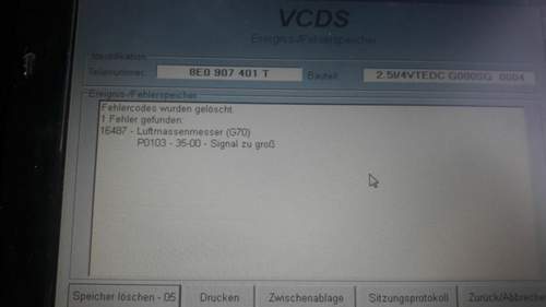

Mahlzeit ,
Ich wollte nach einiger Zeit Passat 163ps Diesel mal wieder auf der Autobahn ausfahren. Nur war bei 190 ende. Woran könnte das liegen? Er hat knappe 300.000 runter und fahre im Schnitt 2500km pro Monat. Natürlich sind keine warnleuchten an

Trifft das Problem nur bei deinem Vmax auf, könnte ein undichter Schlauch zum Ladeluftkühler die Ursache sein. Wenn es möglich ist, ggf erstmal Fehlerspeicher auslesen und Werte des Laders / VTG-Verstellung prüfen. (Ladedruck, Verlauf)

Die Ladeluftstrecke ist bei so einem Fehlerbild auch ein heißer Kandidat.
Hast du VCDS?
Themenstarteram 23. September 2017 um 5:27
Ladeluftdtrecke? Ja hab VCDS. Bin aber erlich kann damit nicht wirklich umgehen dadurch nutze ich es auch nicht wirklich will dadurch nicht noch mehr kaputt machen??
Ja, Ladeluftstrecke, der Weg, über den die Luft der Verbrennung zugeführt wird.
Ist dort etwas undicht und Luft entweicht, kann es schon sein, dass er zu wenig Luft bekommt bzw. zu viel Diesel. Dann rußt es.
Durch die entweichende Luft, wird der Ladedruck nicht richtig aufgebaut, was zu Leistungseinbrüchen führen kann.
Du müsstest mal den LMM mitloggen und den Ladedruck im Fehlerbereich.
Die MWB weiß ich jetzt aber nicht aus dem Hut.
